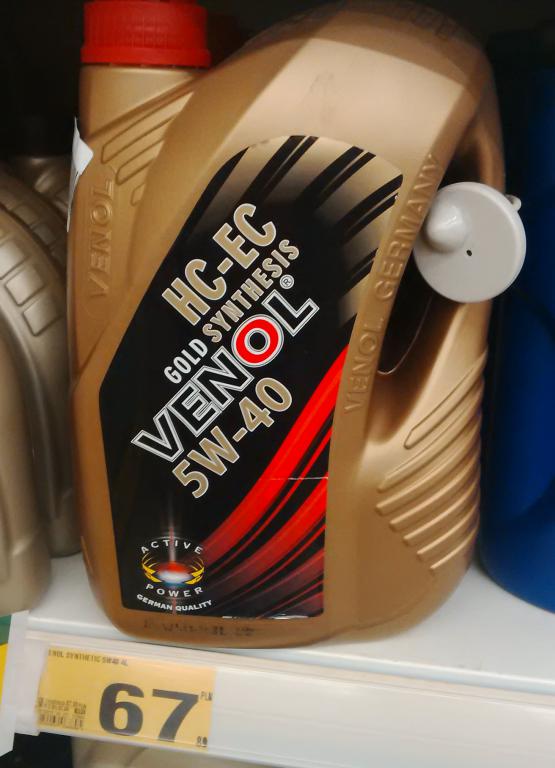

    Znalazłem konkurencję (?) dla Specola Premium... 67zł w markecie za 4L. Ktoś stosował albo zna chociaż parametry bo poza info na tłustej butelce niczego nie widać w necie???
