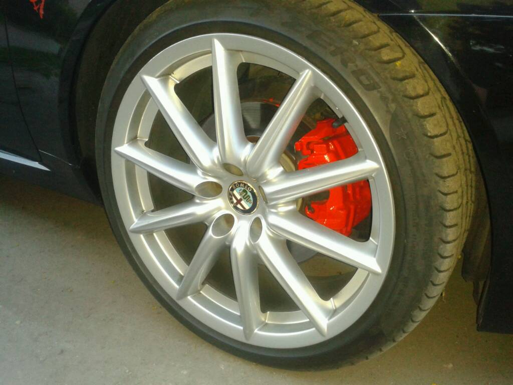

    Kolego tylko przedlifty (do 2008) miały zwykłe jednotłoczkowe zaciski a polifty mają "małe Brembo" wielotłoczkowe .Tak wygląda zwykły zacisk.Kliknij obrazek, aby uzyskać większą wersję

    A u mnie rok końcówka 2006 więc zwykły zacisk posiadam
