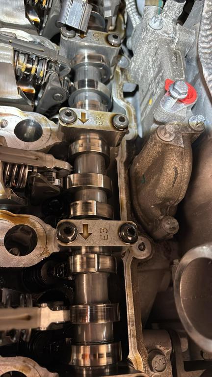

    Tak wygląda wałek po pierwszym właścicielu, samochód salon Polska.
    MA wymieniony, samochód pracuje inaczej.
