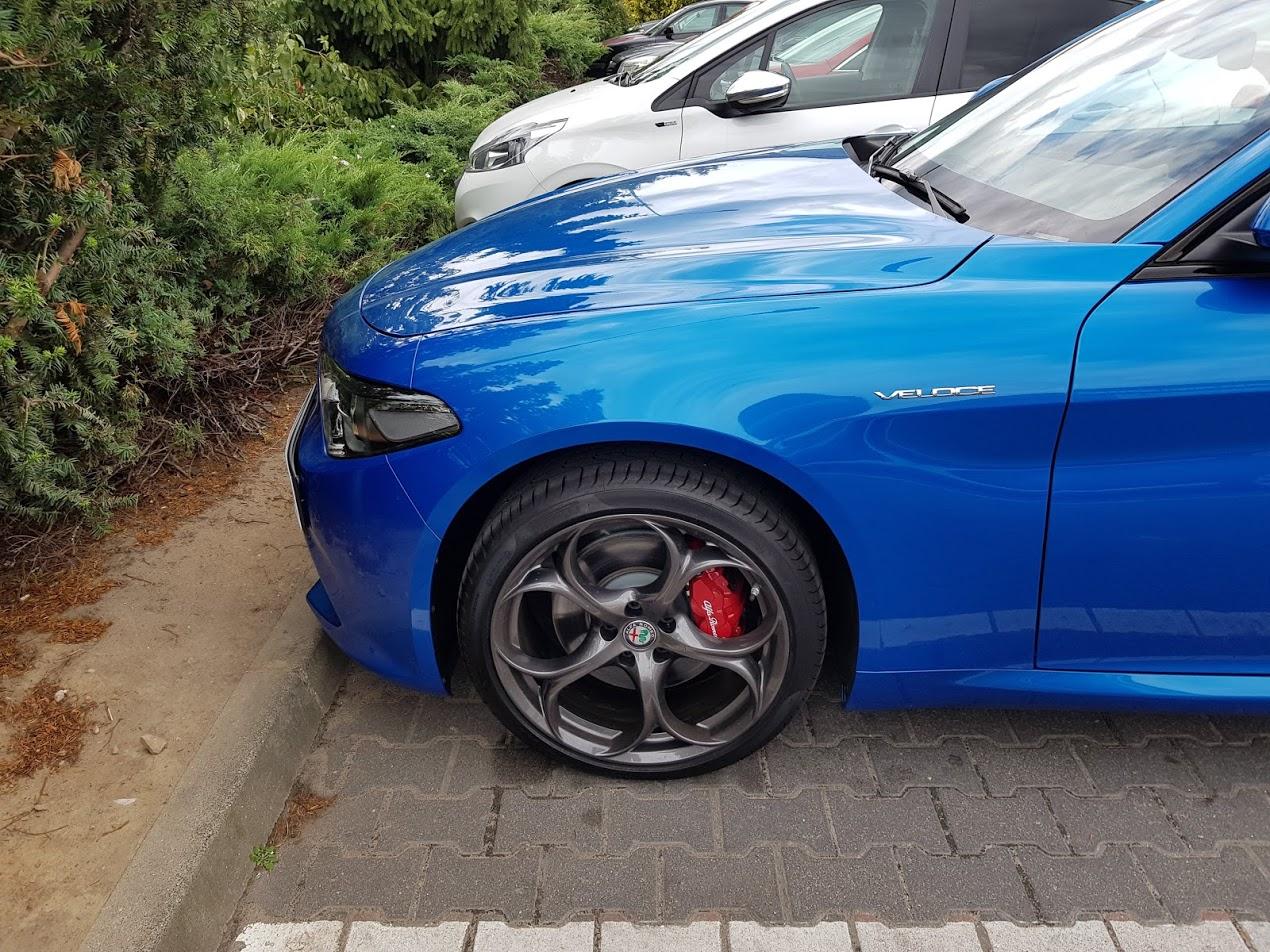

    Panowie, ktoś z Was zna kod koloru tych felg?
    Troszkę sobie przetarłem rancik i bym sobie zaprawki porobił.

  9. #739
    Użytkownik Świeżak Avatar H78
    05 2019
    Alfa Romeo Giulia Veloce
    31
    Kod jaki powinien wejść to VV604/Z
    Wysłane z mojego SM-A605FN przy użyciu Tapatalka
  10. #740
    Użytkownik Maniak resoraków Avatar mat09
    02 2012
    Rzeszów
    Giulia Veloce Ti Trofeo White
    837
    Dzięki, wygląda na to, że to ten kod.
    Btw. Nie znam się na naprawach felg i nie wiem jakie są możliwości napraw. Ale byłem w jednym zakładzie (co prawda specjalizującym sie w naprawach smart a nie naprawach felg) i tam człowiek powiedział, że cały rant jest do zeszlifowania i cała felga do malowania.
    Nie można ubytków uzupełnić (szpachlą do aluminium?) i jakoś polakierować/wycieniować tego? Jeśli mam się bawić w szlifowanie rantu i malowanie całej felgi, to daję sobie spokój i robię zaprawki, żeby mniej było uszkodzenie widać.
