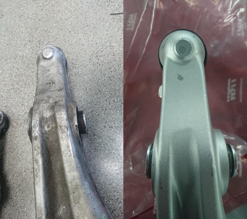

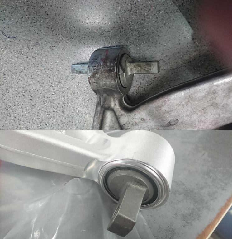

Tak się składa że kolega Yarek dał mi te wahacze TRW jako gratis przy zwrocie swoich.
Muszę powiedzieć że długo nie mogłem uwierzyć że TRW jest w stanie wyprodukować aż takie gówno.
Jakość odlewu i materiał tragiczna, tuleje jeszcze gorzej, wykonanie sworznia na poziomie najtańszych zamienników.
Męczyło mnie to tak długo że postanowiłem sobie zamówić orginalny dolny wahacz TRW w InterCars i porównać oba produkty.
Podtrzymuję to co powiedziałem koledze i na dowód tego załączam zdjęcia z porównania.
Jak widać na zdjęciach jest to zupełnie inny produkt różniący się wizualnie samym odlewem, jakością wykonania i oznaczeniami.
Jest to ewidentna (gdzieś już widziałem te oznaczenia ale firmy nie pamiętam)podróba którą ktoś kupuje za grosze, potem nabija napis TRW pakuje do pudełka i sprzedaje jako niby orginał.

Wszyscy mechanicy mówią że od przejęcia TRW i Lemfordera przez ZF w 2014 roku jakość spadła ale nie aż tak, bo to co sprzedaje ta firma to kompletne gówno i złom który nie nadaje się do niczego. Nawet zamienniki najtańszych producentów są lepiej wykonane
