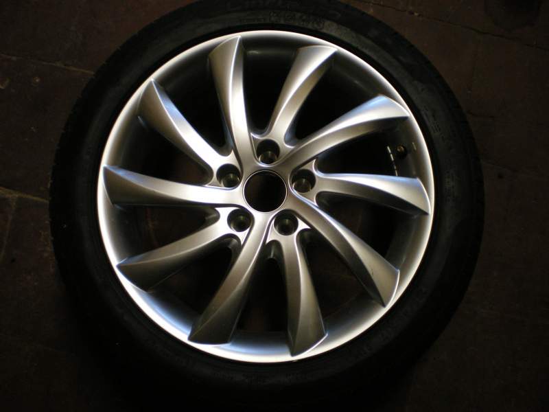

Wiem, że to w sumie temat o felgach, ale tu zaglądają spece od takich modyfikacji jaka mnie interesuje
Podpowie ktoś jakie można dać największe dystanse przy feldze 7,5Jx18 ET 36? Jakie wejdą na przód, a jakie na tył?
Ewentualnie jak już gdzieś było to prośba o info, bo nic nie mogłem znaleźć.
No i może od razu jakaś sprawdzona firma. Dystanse bez zmiany rozstawu, czyli na 5x110.

Wiem,celowo napisałem,gdyby to pytanie zadał"małolat" to odpowiedzialbym rzetelnie,ale kolega czyta to forum i powinien już to wiedzieć.
Ale jest jedno ale,felgi z julki zmieszczą zaciski brembo z tarcza 330 i ori brembo z tarcza 305,ale nie zmieszczą zacisku brembo z alfy 166.Wtedy trzeba dac dystans ok 3mm.
może i czytam forum ale nidgy nie interesowało mnie duże brembo. A teraz mam klienta z takimi zaciskami i chciałem się szybko dowiedzieć. A ty mogłeś sobie darować głupie odpowiedzi bo teraz muszę dzwonic do klienta że jednak będą pasować tylko jeden handlarz znawca robił sobie jaja. Dzięki
