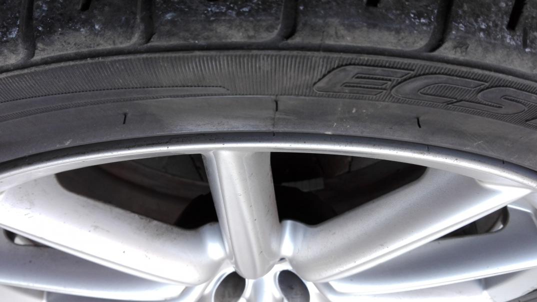

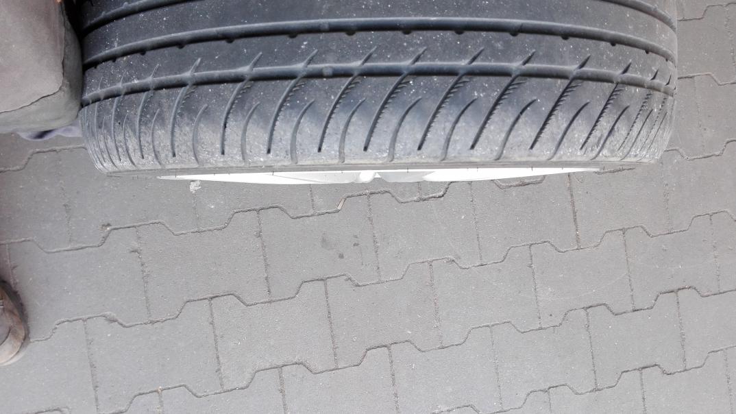

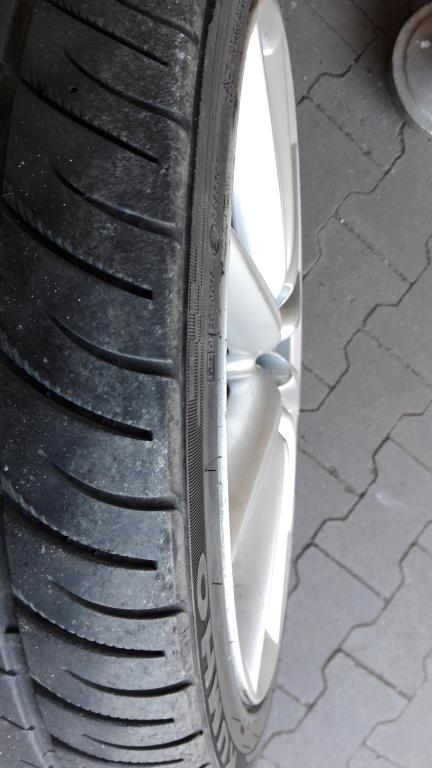

    Cytat Napisał IamICEman Zobacz post
    Jutro zrobię foto jak wystają moje ranty. Nie ma naciągu,ale ranty gołe ;-)
    Zakładałem dziś zamówki ,niestety nie na ti bo nie mam opon zimowych. Więc powrócił stary zestaw. Przypomniało mi się że chciałem pokazać jak ranty są odkryte przy 225.40.19 Kliknij obrazek, aby uzyskać większą wersję
Nazwa:	uploadfromtaptalk1451937040980.jpg
Rozmiar:	44.4 KB
ID:	187280Kliknij obrazek, aby uzyskać większą wersję
Nazwa:	uploadfromtaptalk1451937099594.jpg
Rozmiar:	67.1 KB
ID:	187281Kliknij obrazek, aby uzyskać większą wersję
Nazwa:	uploadfromtaptalk1451937169215.jpg
Rozmiar:	88.5 KB
    Myślicie że na et41 i 8" wejdzie dystans 20mm ?
    SZUKASZ NOWYCH OPON? NAPISZ PRZYGOTUJE OFERTĘ.
    DYSPONUJE DUŻĄ ILOŚCIĄ OPON NOWYCH JAK I UŻYWANYCH!!
    Felgi nowe i używane! dystanse każdy rodzaj !
Rozmiar:	44.4 KB
Rozmiar:	67.1 KB
Rozmiar:	88.5 KB
    Nie przesadzaj, do odkrytych rantów i naciągu jeszcze Ci daleko
    mi z przodu weszło 20mm, a z tyłu 15mm, nie próbowałem więcej

    1,169
    Ranty na wieszku,nic opona nie chroni. Naciągu nie ma w ogóle. Masz jakieś fotki jak to wyglądało ?
