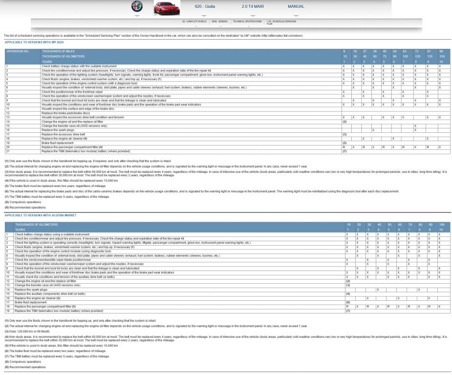

    Wcześniej pisałeś zdawkowo, ja coś nie doczytałem/opacznie zrozumiałem (myślałem że w 6.5 mca zjadło Ci 2.5 mca stąd miałem podejżenie najpierw że może zresetowali np przy dodatkowej zmianie oleju jaką wielu robi w nowym aucie), przykład o 1 dniu który podałeś nie był dowodem bo może liczy z rozgraniczeniem godzinowym i stąd spekulowałem że mogło zliczyć 2 dni zamiast jednego. Nie znam Cię, nie wiem jak dokładnie to obserwowałeś, nie znam historii Twojego auta, nie wiem czy było to nowe salonowe czy nowe zarejestrowane wcześniej przez salon (co jest częstą praktyką). Z doświadczeenia wiem że serwisy robią różne dziwne rzeczy, niekoniecznie zgodnie z procedurami i to jest akurat dość nagminne. Podejrzewałem że może kupiłeś auto już zarejestrowane i stąd miałeś te 2.5 miesiąca mniej. Ale w końcu wytłumaczyłeś więcej, piszesz że znika Ci nieliniowo, że widziałeż że w równy miesiąc odpadło Ci 45 dni.
    Specjalnie ściągnąłem najnowsze instrukcje i skrócone instrukcje (i to zarówno wersje PL i ENG). Tam odwołują się do planu serwisowego w instrukcji, niestety ja go nie mogę nigdzie znaleźć. W ksiażce gwraancyjnej też go nie ma - wygląda mi jakby przez przypadek usunęli i się nie zorientowali - może gdzieś chcieli to przenieść i nie pykło?
    No to zalogowałem się do systemu eLearn z którego korzystają serwisy (schematy, instrukcje napraw, dane techniczne, procedury itp itd). Tam jest plan serwisowy - proszę bardzo dalej to co było i piszą że aktualny dla MY24.
Nazwa:	Screenshot 2025-01-12 at 20-21-08 E-learn-WEB FCA.jpg
Rozmiar:	139.4 KB
    Pokazywałem Ci też dokładnie jak u mnie w aucie co do dnia i kilometra wszystko się zgadza idealnie (post 741). Tak też jest w mojej instrukcji papierowej.
    Dla MY24 też nigdzie w instrukcji nie widziałem nic o tym żeby to komputer miał Ci przeliczać kiedy masz pojechac na przegląd - to byłby absurd - jak to planować jak nagle by stwierdził że trzeba jednak wcześniej jechać a Ty jesteś akurat na drugim końcu Europy w trasie w weekend i co - zjazd i laweta i umawianie się na serwis gdzieś w okolicy za ileś dni jak akurat będzie termin?
    Tak więc, jeśli jest faktycznie jak piszecie w MY24 to ja uważam że mają jakiś bug w oprogramowaniu które odpowiada w aucie za wyliczanie pozostałych dni do przeglądu - ja innej możliwości nie widzę.
    A to że ASO gadają że tak ma być, że to celowe - już w 2019r jak po wymianie radia nie wiedzieli jak odpalic w nowym Android Auto i mi wmawiali że to nie działa u nas już w nowych wersjach bo AA nie jest wspierany w Polsce oficjalnie przez Googla i próbowali mnie zbyć, a ja im udowodniłem że w 5 autach w salonie nawet z nowszymi radiami działa, to się ciut zamknęli. Z diagnostą posiedzieliśmy wtedy, i nagle w kompie znalazła się opcja aktywacji AA/Carplay w menu ETMa i ruszyło... W salonie też mi keidyś wmawiali że Giulietta TBI ma napęd na 4 koła i aktywne amortyzatory... Tja.... I to sprzedawca który od lat tam pracował... W ASO pracuja ludzie którzy potrafią zlać olej w gorącym silniku na szybko i przynieść lodowaty olej z magazynu w zimie i zalać. Były tu na forum 2 przypadki gdzie po serwisie 30kkm właśnie w zimie okazało się że blok pęknięty... Pogadaj też z ludźmi którzy mają serwisy niezależne i specjalizują się w Alfach (Italiano Garage i ShopEFI) - oni robią auta często gdzie ASO nie potrafi naprawić a jeszcze napsuje - auta na gwarancji gdzie po wielu wizytach problem nie był rozwiązany. A telefony do nich o pomoc z ASO to też codzienność. Wiem bo oba warsztaty prowadza moi kumple (których czasem ja wspieram swoim doświadczeniem z elektroniką - głównie retorfity/jakieś mniej standardowe przypadki/problemy które wychodzą bo swego czasu dużo się w to bawiłem i trochę rzeczy wykminiłem - ot choćby mam chyba jedyną Giulię na świecie która jest przerobiona z MY18 na MY22 w pełni z wszystkimi asystentami).
    Ale jak piszesz - z punktu widzenia usera - robisz jak ASO karze cóż, jeśli masz kupiony plan serwisowy to w sumie Cię to rybka, większość jednak nie kupuje. W nocy celowo raczej Ci nikt nie zmienia, to była beka kolegi @netzmark.
    W mojej opinii, spokojnie mógłbyś poprosić o plan serwisowy skoro nie ma w instrukcji w której do niego się odwołują (np w opisach właśnie multimediów tego ekranu informacyjnego), jak wyjdzie im że jednak istnieje dla MY24 plan serwisowy tylko oparty na 1 roku/15tys km, to niech to zgłoszą do TeSeO to może kiedyś poprawią soft i po updatcie będzie git (choc dziś to ciężki temat - podobno został jeden gość w dziale TeSeO w PL, dziś przeniesiony do zakładu w Tychach - nawet go poznałem kiedyś w Bielsku jeszcze przy okazji eskalowania problemów z moim nowiutkim autem, bo był zaangażowany w rozwiązywanie problemów (oczywiście same softwarowe) w moim aucie - było ileś baboli choćby z lusterkami nierozkładającymi się i wariujacymi i radiem - pierwsze 3 miesiące posiadania alfy to było z 15 wizyt w ASO...).
