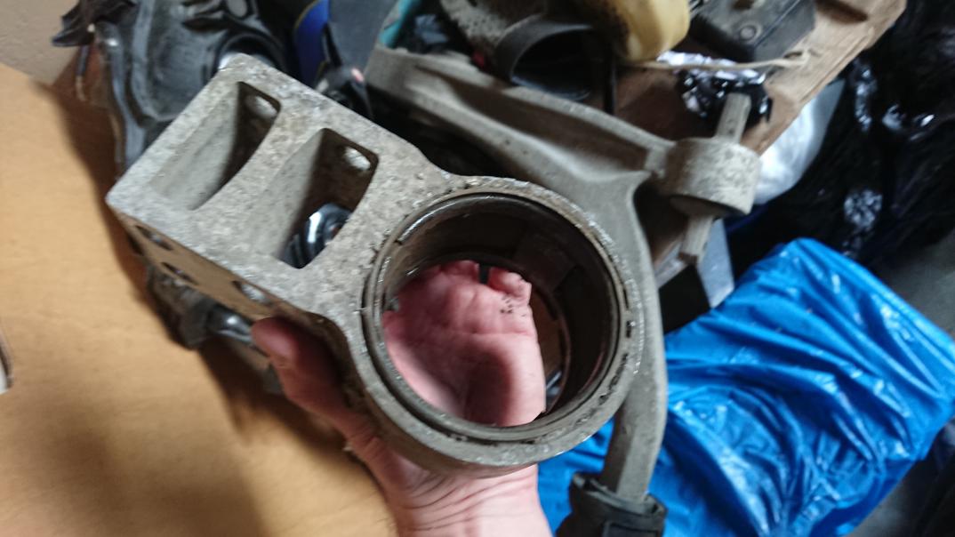

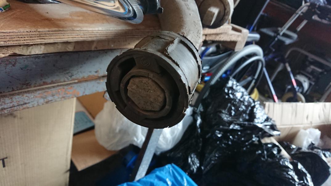

    Ku przestrodze, rekordzista kaskader co mi ostatnio odesłał swoje wahacze po zdemontowaniu
Nazwa:	DSC_0768.jpg
Rozmiar:	77.5 KB
Nazwa:	DSC_0769.jpg
Rozmiar:	73.6 KB
