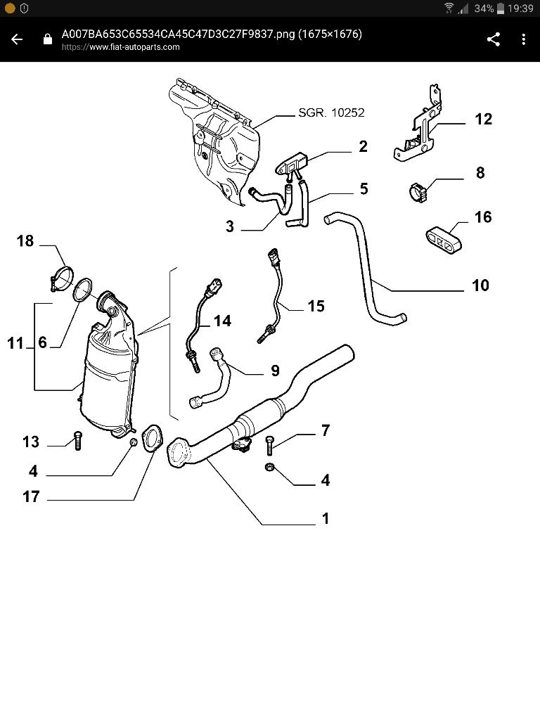

Takie pytanie do tych którzy wymontowują DPF-y, chodzi mi o to czy w 2.0 żeby wyjąć DPF-a trzeba rozbierać przód auta czy wyjdzie bez rozbierania?
pozdro dla wszystkich.
Wyjdzie bez rozbierania

Dzięki za odpowiedź. Jeszcze jedno czy ciężko to ustrojstwo wyjąć chodzi mi o to czy gdzieś jest jakaś śruba lub jakieś zabezpieczenie z którym może być problem, jeszcze raz dzięki.
Wysłane z mojego SM-T815 przy użyciu Tapatalka
Tak to wygląda. U góry objemka łącząca dpf z turbo, na dole śrubami do rury wydechowej
