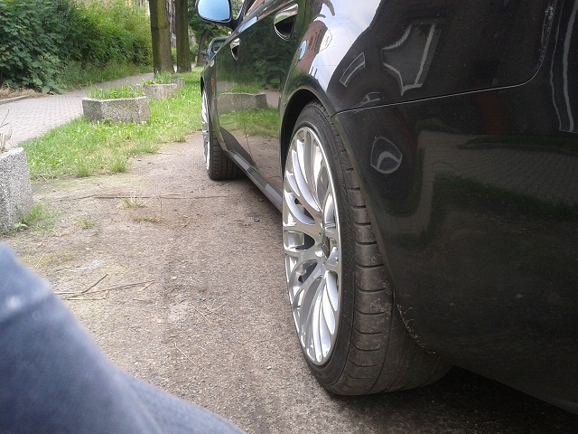

    Oponka to 225/45. Nazar a powiedz mi jak z tyłem nie obciera nic przy pełnym stanie auta?? Wychodzi mi na tej stronce ze jakies 25mm dystans
  3. #7633
    03 2011
    Bytom
    3,984
    Mi nic nie obciera tyle ,że u mnie na tej feldze opona jest leciutko naciągnięta i inaczej się schodzi pod błotnik .Mały minus tego kalkulatora to to ,że oblicza ile wystaje felga a nie opona . Zwróc uwagę jak się układa opona ( Już nie ma takiej różnicy jak w wypadku felg ). Na FB i na zlocie w Bochni widziałem i gadałem z kolesiem co na ori szprychach miał dystanse 28mm ( bodajże ) przy 225/45/18 i bez stresu jeździł a tam felga 8" . Jak chcesz mieć lekki zapas to ci powiem ,że daj se w takim razie te 25mm na przód a 20mm na tył bo na przód więcej wejdzie ( ewentualnie 20/20 ). Masz tu fotkę jakie ja mam luki przy tych moich felgach . Jak wrzuce gwint to sam dokładam jakieś małe dystanse Kliknij obrazek, aby uzyskać większą wersję
