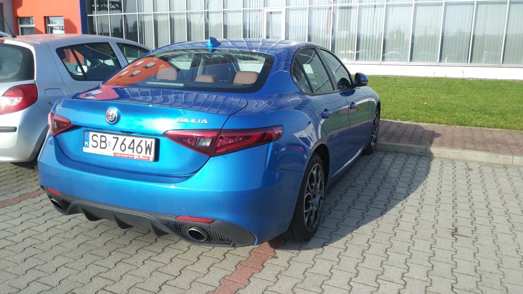

    turbinki z Giulietty musiałbyś rozwiercić - tam śruby są takiej samej długości, taki sam łeb, ale gwint jest M12.1.25 a w Giulii i 159 M14x1.5. wiertło 15 i niby po problemie.
    jest jednak kwestia wyglądu. w Giulii ori felgi 17/18/19 standardowe (nie szerokie) mają szerokość 8" i ET34. Jak założysz takie turbinki z Giulietty, tam jest 7.5" do tego ET41, to felga schowa się o 6.3mm+7mm do środka. Będzie to źle wyglądało!
    Częściowo przez to przechodziłem, bo na chwilę zakładałem do Giulii na zimę podkowy ze 159, tam były 18x8" eT41 i wyglądało to tak:
Nazwa:	20181108_100357.jpg
Rozmiar:	118.0 KB
    U Ciebie byłoby jeszcze 6.3mm głębiej.
    No chyba że jakieś dystanse dołożysz - wpakować np Eibach-y dedykowane 16mm i będzie jako tako, choć nie wiem czy wzór pasuje szczególnie. Tyle że 4szt dystansów i śruby to też chyba pod tysiaka dopłacisz
    Mi się wydaje, że lepiej sprzedać te 17" które masz (wkrótce zima, ktoś kupi do Giulietty) a kupić coś sobie bardziej dopasowanego do Giulii.
