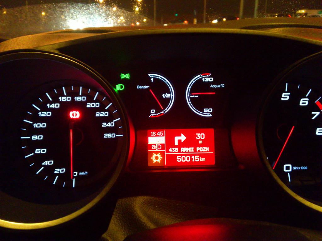

    Dzisiaj pękło 50 tys. . Lista usterek:
    a/ listwa dachowa do wymiany - na gwarancji
    b/ stuki i puki w bagażniku - zrobione na gwarancji
    c/ kompletnie wytarte logo na pedale sprzęgła - nie podlega gwarancji
    d/ piszczące koła - muszę się w końcu z tym wybrać do serwisu, ale ciągle nie mam czasu
    e/ przegryziona przez jakieś zwierzę rura intercoolera
    I to chyba tyle.
    Wydatki eksploatacyjne:
    a/ wymiana oleju przy 10 tys.
    b/ wymiana oleju przy 20 tys.
    c/ wymiana oleju + przegląd przy 30 tys.
    d/ wymiana oleju przy 45 tys.
    Klocki i tarcze w oryginale, pióra wycieraczek też .
    I to chyba tyle.
    Jak widać, to pewne rzeczy się powtarzają. Miałem podobnie, z tym że nie miałem stuków w bagażniku i żaden gryzoń nie molestował mojej Julki.
    Dlaczego była wymieniana listwa na dachu? Ja od pewnego czasu przy większych prędkościach (prędkość autostradowa w Niemczech, powyżej 170km/h) odnotowuje świst, który rośnie proporcjonalnie do wzrostu prędkości. Na gwarancji została wymieniona uszczelka od przednich drzwi, bo odstawała, ale okazało się, że nie w tym problem.
    Mam otwierany dach. Może to tam jakaś uszczelka, ale było to sprawdzane, nastawiane, smarowane i jest dalej bez zmian. Może to listwa dachowa? W codziennej jeździe nie przeszkadza mi to, ale jak czasami chcę poszaleć z Heinrichami i Klausami, to denerwuje mnie to.

    Po prostu odstawała lekko. Zauważyłem dopiero, jak byłem na wymianie kół z zimowych na letnie i z nudów gapiłem się z 20 minut na samochód . Jeśli chodzi o piski, byłem w zeszłym tygodniu w ASO i okazało się, że tylne tarcze przy piastach ZARDZEWIAŁY, mimo, że najdłuższy postój auta to pewnie coś koło 10 dni (pewnie z 3 razy), poza tym jest regularnie jeżdżone. Do tego przód też do wymiany i zaczął mi obłazić lakier z przedniego prawego zacisku. Oczywiście, w ASO proponują tylko wymianę... Poczekam z tym do wiosny i będę kombinował.
