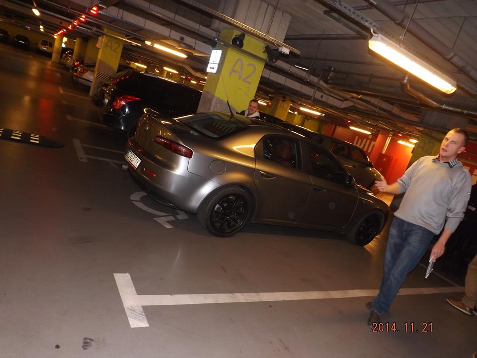

    @Blackleon
    Te pierwsze są od Julki 18 7,5 mam je zamontowane w Brerce. Pasują idealnie na duże Brembo. Jeśli chcesz je zamontować do 159 musisz rozwiercić otwory na śruby do julki idą M12 do 159 M14. Mam na nich gumy 225/40R18 i nic innego raczej nie zakładaj na te felgi
    Opona 225/40/18 w 159??? Nawet na -40mm śmiesznie wygląda bo i tak duża luka miedzy oponą a rantem błotnika. Na 18" tymbardziej na serii minimum 225/45/18 . Zara wkleje fote jak na kumpla zglebionej Alfie wygląda taka opona.
    Edit:
    Kurde kiepskiej jakości ale zwróćcie uwagę na luke nad kołem i przypominam ,że tam jest -40mm a wygląda jak 225/45/18 na serii. Kliknij obrazek, aby uzyskać większą wersję
Nazwa:	pamix 40mm 18 felga.jpg
Rozmiar:	74.3 KB
    Ostatnio edytowane przez Nazar ; 02-02-2016 o 22:16
  7. #7717
    Użytkownik Maniak resoraków Avatar squadracorse
    12 2013
    Nowy Tomyśl / Poznań
    JEST: MiTO1.4 95KM, 156GTA, JEEP COMMANDER. BYŁA: 156 1.9jtd, 159 2.4JTDM , 159 2.4Ti. 159 1.9jts
    613
    Odświeże troche moje zapytanie odnośnie felgi 19ti bo nie znalazłem jednogłośnej odpowiedzi. Zawias seria planowany zakup 235/40. Na forum klub Alfa Romeo Pomorze wyczytałem, że kiepsko będą te 19ti wyglądąć przy seryjnym zawieszeniu.Nie chce zmieniać zawiasu bo uważam ze w 2,4 zawieszenie spisuje się dobrze. Czy lepiej kupic opony 235/45 tylko pytanie czy nie będzie nic tarło po wpuszczeniu do auta pasażerów. Podali taką tabelkę:
    Do AR159 manual zaleca...
    205/55 R16 (wys opony 112,75mm)
    215/55 R16 (wys opony 118,25mm)
    225/50 R17 (wys opony 112,50mm)
    235/45 R18 (wys opony 105,75mm)
    235/40 ZR19 (wys opony 94,00mm)
    205/55/16 - średnica 631,9mm - 5,5mm niżej
    215/55/16 - średnica 642,9mm +- 0mm
    225/50/17 - średnica 656,8mm + 6,95mm wyżej
    235/45/18 - średnica 668,7mm + 12,9mm wyżej
    235/40/19 - średnica 670,6mm + 13,85mm wyżej
