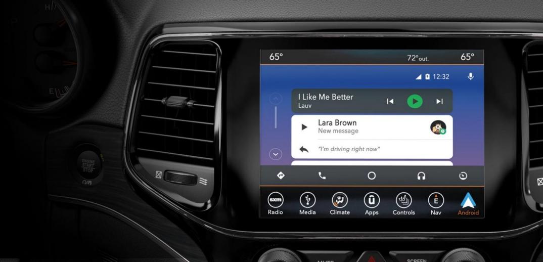

    Bawiłem się ostatnio AA w Jeepie GC i muszę powiedzieć, że działa to bardzo sprawnie. Full dotyk. Wszystko się renderuje bardzo płynnie. Zero problemów z podłączeniem. Nie ma "pustego miejsca" na ekranie. Nie jestem pewien czy w Jeepie jest nowa wersja z szerszym ekranem czy po prostu wpasowana przez menu dolne i górne.
    Wygląda to tak (nie mam własnego zdjęcia bo w moim telefonie jak działa AA to nie działa aparat).

    ten ekran nie ma problemu jak szerokie, po prostu dla AA przydzielili obszar standardowego, na jednoekranowy wariant jak w Giulii/Stelvio 6.5".
    bezprzewodowe mozna miec w G/S tak jak ja od poczatku tego roku mam (AAGateway i drugi/stary telefon na stale w aucie robiacy za bramkę WiFi dla AA), niestety kosztem plynnosci (choc da sie przebolec) i jednak jeszcze sporadycznymi problemami (niedopracowana apka, czasem problemy z polaczeniem sie)
