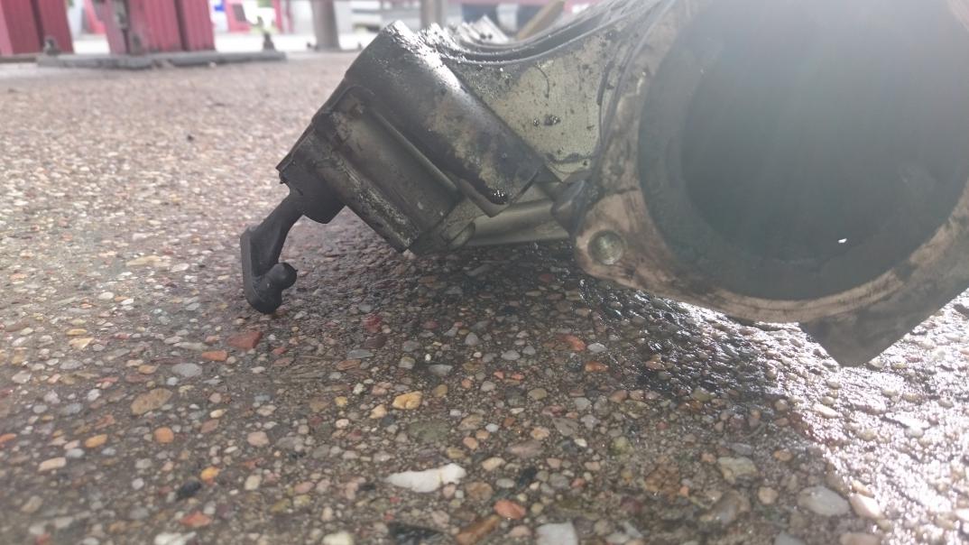

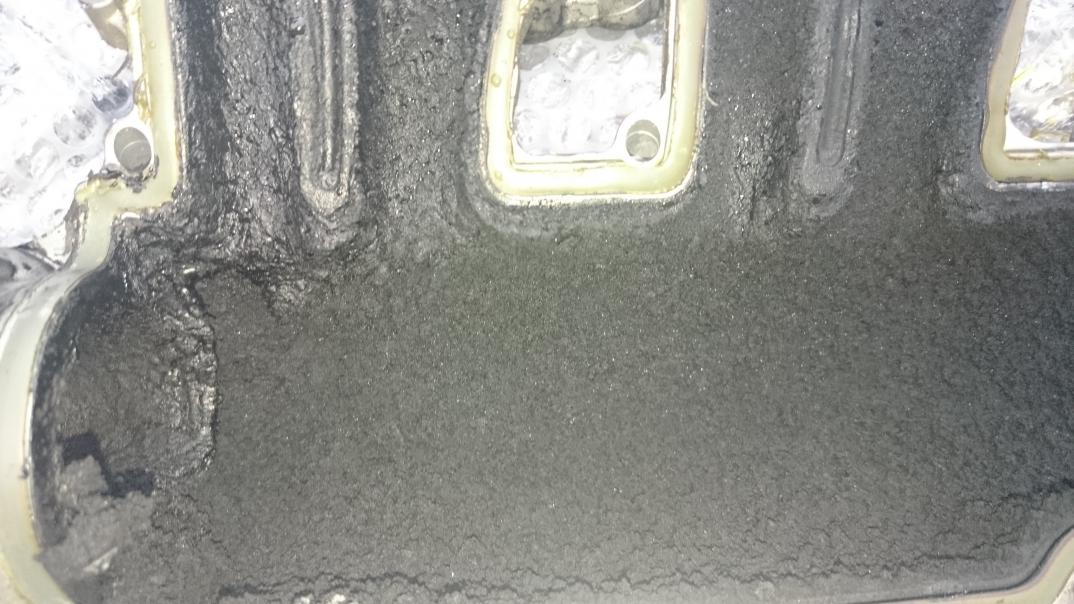

    Poniżej fotki jak wyglądał mój stary kolektor
    Auto w chwili wymiany miało 175000

  2. #772
    Użytkownik Rowerzysta Avatar CINEKX81
    12 2009
    LIBIĄŻ
    Alfa Romeo Stelvio 2.0 280 2019, ALFA ROMEO 159 1.9 JTDM 16V EX HIGH SPORT 2009
    466
    Ta ekologia mnie wk.....ia !!!!
  3. #773
    Użytkownik Pirat drogowy Avatar solek
    07 2011
    Oseredek/Susiec
    159 SW 2008 2,4 JTD 210KM GRIGIO TITANIO MET
    276
    kolego kupiłeś nowy jeżeli tak to gdzie ?, czy reanimowałeś stary ?

  6. #776
    01 2012
    Wolsztyn
    159 SW 2.4 JTD Q-Tronic
    1,632
    Cytat Napisał solek Zobacz post
    Kupiłem nówke, starego nie reanimowałem, sprzedałem tym co regenerują.
    Chcesz to załatwie ci za dobrą kase
