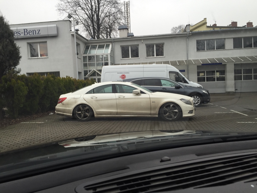

    Ten to poszedł w lołrajda..Kliknij obrazek, aby uzyskać większą wersję

    No coś mu jest z air ride bo z wkręconym hakiem parkuje.
