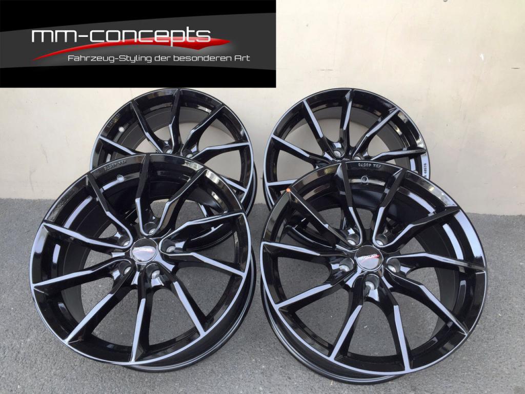

    Witam mam pytanie Jesteście mi w stanie powiedzieć jaki max wejdzie do brery alus ? Interesuje mnie Przód 20" 8,5 - 9,5 J a tył 20" 9 - 10 J podeszłoby ?

    widziałem te felgi na E-klasie na ogłoszeniu, tylko gość miał typową kozę, bez obniżenia i profil opony 30, ale materiał fainy na mod-y
    wszystko zależy od ET, generalnie Brera ma ogromne nadkola z tyłu... 8,5" to się u mnie w Julce mieści i jeszcze by weszło więcej tylko z tym 10" może być problem, zależy jaka opona i ET
    najlepiej jakbyś pogadał z Ciapolem, on tu jest największym ekspertem w dziedzinie szerokości felgi w Brerze, u siebie wpadkował na tył RODy szerokość bodajże 9-9,5"
