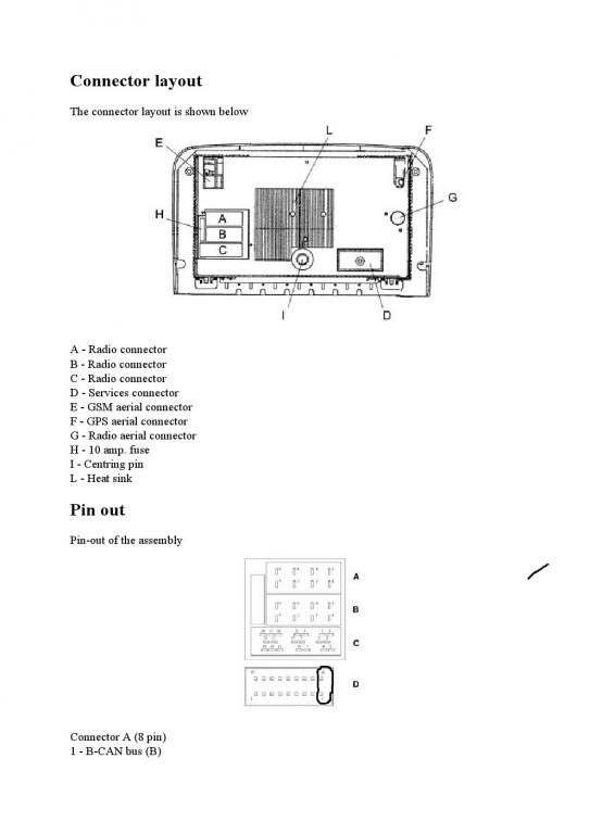

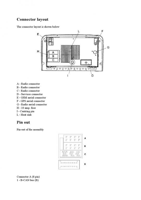

    napęd cd na pewno do czyszczenia, komunikaty są kilka jęz.do wyboru(naszego jak zwykle nie ma), ale jeśli chcesz zmienić aktualny to tyko za pomocą specjalnej płyty(jeśli nie masz daj znać).Kliknij obrazek, aby uzyskać większą wersję
Nazwa:	00011.jpg
Rozmiar:	29.0 KB
ID:	110041Kliknij obrazek, aby uzyskać większą wersję
Nazwa:	0002.jpg
Rozmiar:	38.7 KB
ID:	110039Kliknij obrazek, aby uzyskać większą wersję
Nazwa:	0003.jpg
Rozmiar:	12.0 KB
ID:	110040wyjście na mikrofon kostka D pin 9 i 18 jak na rysunku(pierwsze od prawej góra i dół)
Nazwa:	0001.jpg
Rozmiar:	28.6 KB

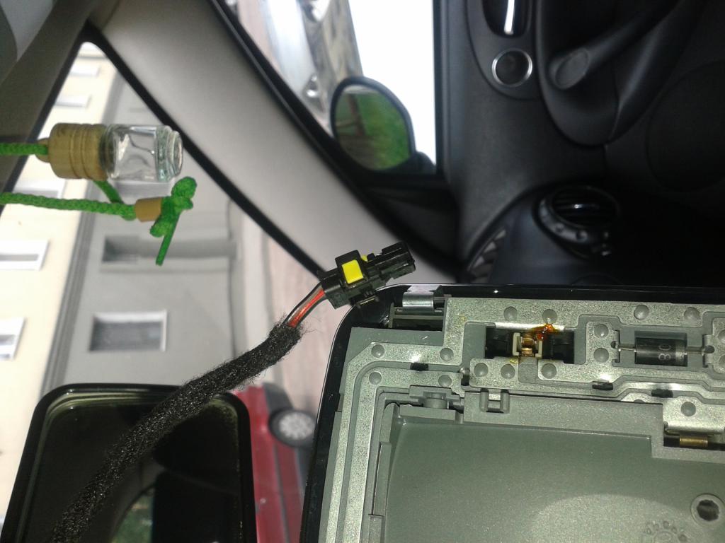

    2,053
    Podjąłem znów temat mikrofonu w lampce sufitowej i mam do was pytanie czy kostka na zdjęciu jest od mikrofonu i czy wiecie który pin jest od czego??
Nazwa:	20140513_142354.jpg
Rozmiar:	82.4 KB

    oj chyba kostka od szyberdachu ale ręki nie dam sobie uciać, u mnei też podobna majta w podsufitce

    a macie sprawny eLearn żeby się upewnić, bo mam mic i nie wiem gdzie podpiąć a chciałbym mieć a'la fabryka
    zauważyłem że na kostce jest wytłoczony napis chinch
    Ostatnio edytowane przez sleyer3 ; 13-05-2014 o 15:39
