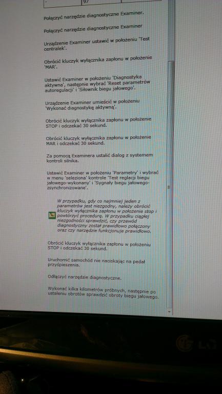

    Być może trzeba wykonać tę czynność. (text pogrubiony i podkreślony) być może tutaj jest pies pogrzebany. Wielokrotnie odłączałem i podłączałem centralkę wtrysku/zapłonu i nie robiłem regulacji.
    [IMG]file:///M:/image/21.image[/IMG]Zamontowanie (
    Wymontowanie[IMG]file:///M:/image/20.image[/IMG] )
    [IMG]file:///M:/image/769.image[/IMG] Podczas montażu, należy obowiązkowo
    powtórzyć procedurę regulacji centralki
    (- 1056B81
    WYKONAĄ procedure AUTOADAPTACJI CENTRALKI elektronicznej zapłonu/wtrysku
    Zamontować centralkę układu
    wtryskowo-zapłonową i dokręcić odpowiednie nakrętki.
    [IMG]file:///M:/image/767.image[/IMG] Dokładnie wyczyścić powierzchnie styku
    centralki i korpusu przepustnicy zintegrowanego z
    M.D.S.
    Połączyć konektory elektryczne centralki
    układu wtryskowo-zaplonowego.
    Połączyć zacisk bieguna ujemnego
    akumulatora.
    Jak wykonać tę procedurę ze zdjęcia programem FiatECUScan?

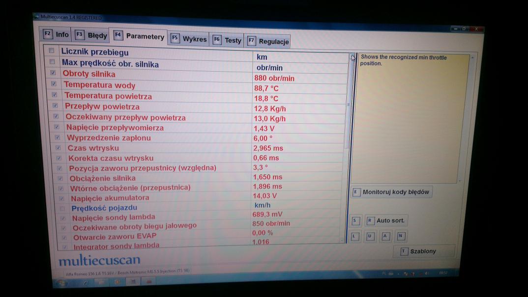

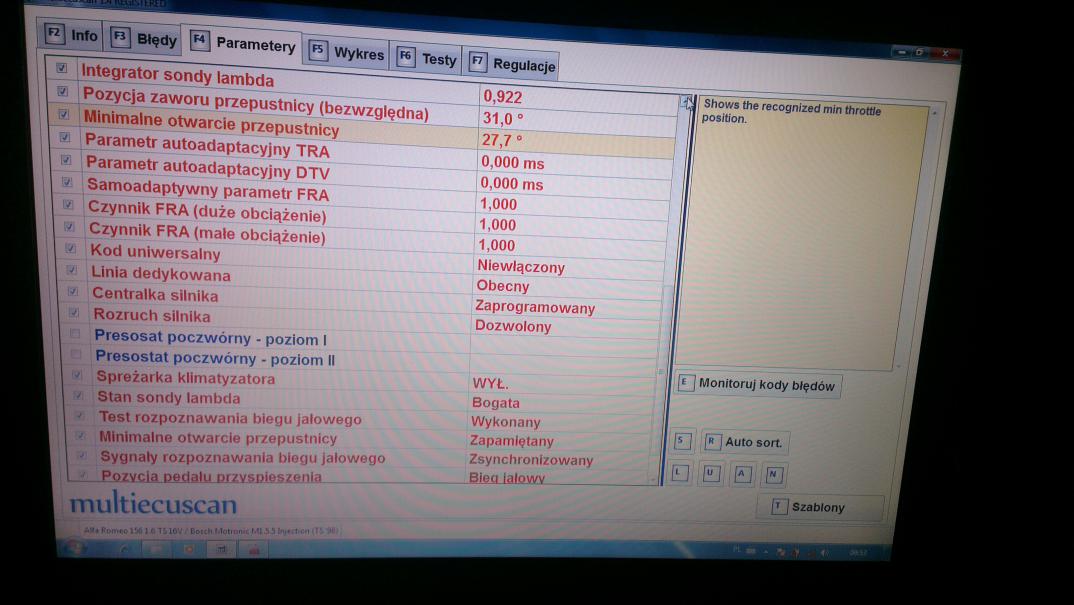

    Czy te parametry są prawidłowe?
Nazwa:	IMAG0176.jpg
Rozmiar:	73.7 KB
ID:	118725 Kliknij obrazek, aby uzyskać większą wersję
Nazwa:	IMAG0177.jpg
Rozmiar:	80.4 KB

    - do diagnostyki ECU M1.5.5 służy program alfadiag.
    - on jeden podaje poprawne parametry.
    - a MES pokazuje odchylenie przepustnicy na 33 stopnie.

    Robiłem MES i FES i lipa a chodzi oto żeby zsynchronizować komputer silnika z wtryskiem i zapłonem ponieważ iskrę mam później niż wtrysk benzyny dlatego długo mieli zanim zapali. W elearn piszą, że koniecznością jest zrobić synchronizację po każdym wypięciu wtyczek z centralki (sterownika) silnika.
