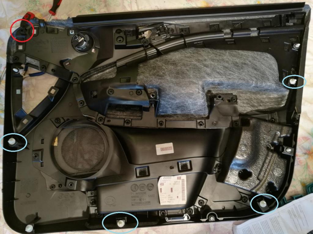

  5. #75
    Użytkownik Pasjonat
    02 2014
    RZ
    Stelvio 2018 Sport TI
    3,569
    wygląda na to , że ktoś tam grzebał - rozbierałem oba boczki w swoim autku i ten kołek co pokazałeś jest z miejsca zaznaczonego na czerwono - te zaznaczone na niebiesko to nie są oryginalne bo powinny być z ta uszczelką. mogą mieć inny kolor np czarny
