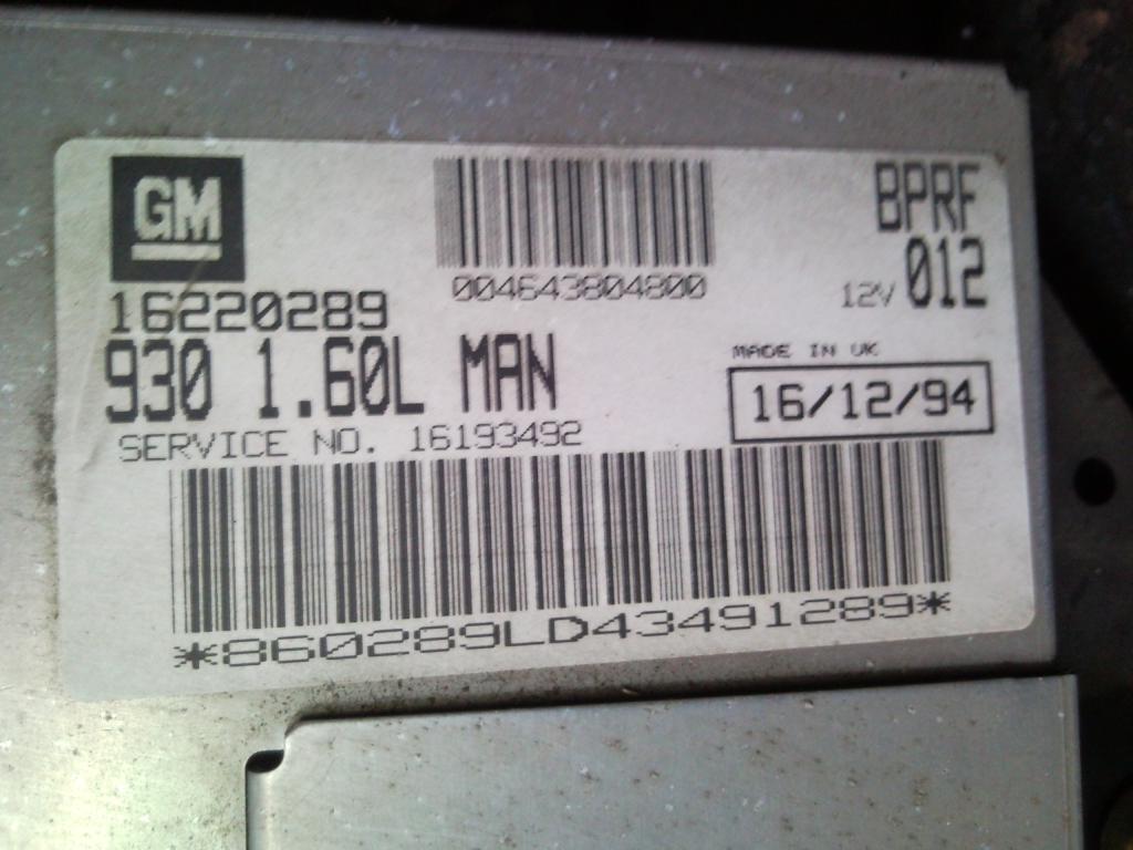

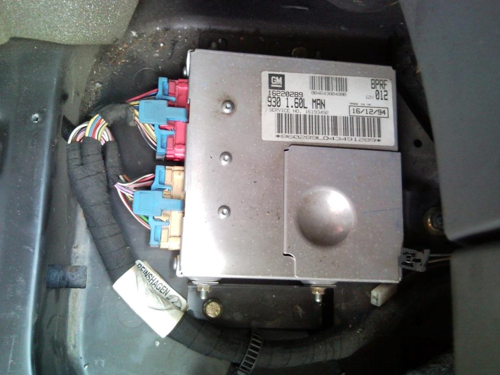

    No i klops. Mam sterownik GM, przez co IAW nie chciał u mnie ruszyć...
    Oto on:
    Czym ruszyć ten wynalazek? Jakim programem?

    karawasz, gdybyś czytał czasem co piszę, że 1.4 i 1.7 mają IAW MM a 1.6 miały dwa IAW MM i Rochester.

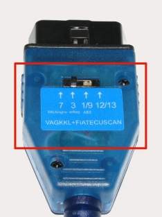

    Mam kabel:
    O- taki.
    Jakim programem próbować go ugryźć ? Gdzie znajduje się złącze diagnostyczne ? (poczytałem trochę i chyba wiem, że na kielichu amortyzatora). Jak sprawdzić jaki mam komputer ? Gdzie się on może znajdować ? Chodzi mi o diagnostykę i ew. usuwanie błędów oraz podgląd parametrów. Mógł by ktoś w końcu wyjaśnić tą kwestię? Mam ten kabel już pół roku i leży bo poległem na alfadiagu.
    Podejrzewam, że trzeba premium dla mojego ECU. Więc co robić ? Nie ma żadnych innych programów, które chociaż pokazały by mi parametry pracy silnika ? (np temperaturę, spalanie chwilowe itp).
    Wiem, że trzeba przejściówkę na 3PIN, ale u mnie z tego co się orientuję kostka jest 3pin, ale wchodzą w nią tylko dwa kable.
    Z góry dzięki
    Dodam, że udało mi się połączyć z ABS i Airbag - ale z silnikiem nie

    a suwak ustawiłeś na 7
