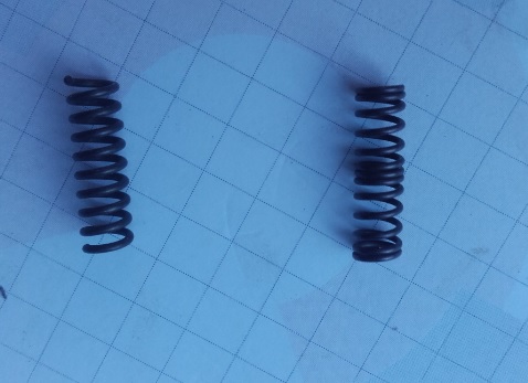

    Cytat Napisał Chyzioslaff Zobacz post
    Część od kierunków nie ma tylko jedną dużą sprężynkę od elementu ustalającego między trybami. Ale można tą część żle złożyć. Musisz to jeszcze raz rozebrać i ponownie złożyć uważając żeby dobrze trafić elementem na zdjęciu w tą prowadniczkę.
    Załącznik 209375Załącznik 209376
    Od kierunkow tak, a druga jest w spryskiwaczach, a obydwie mi wypadły przy rozbieraniu.. I sa prawdopodobnie zmienione stronami

    Oczywiście chodziło mi o manetkę wycieraczek. Sprężyny mechanizmu ustalającego pozycje, bo o nich pewnie mówisz, są identyczne po obu stronach. Tak mi się przynajmniej wydawało. Stwierdziłem że skoro mam kilka takich manetek to sprawdzę jak jest z tymi sprężynami.
    I faktycznie są dwie różne sprężyny. Ta od wycieraczek ma na środku dwa zwoje koło siebie i jest zdecydowanie słabsza niż ta od strony kierunków. Także masz rację trzeba rozebrać i zamienić miejscami.

    Szczerze nigdy wcześniej nie zwróciłem na to uwagi.
