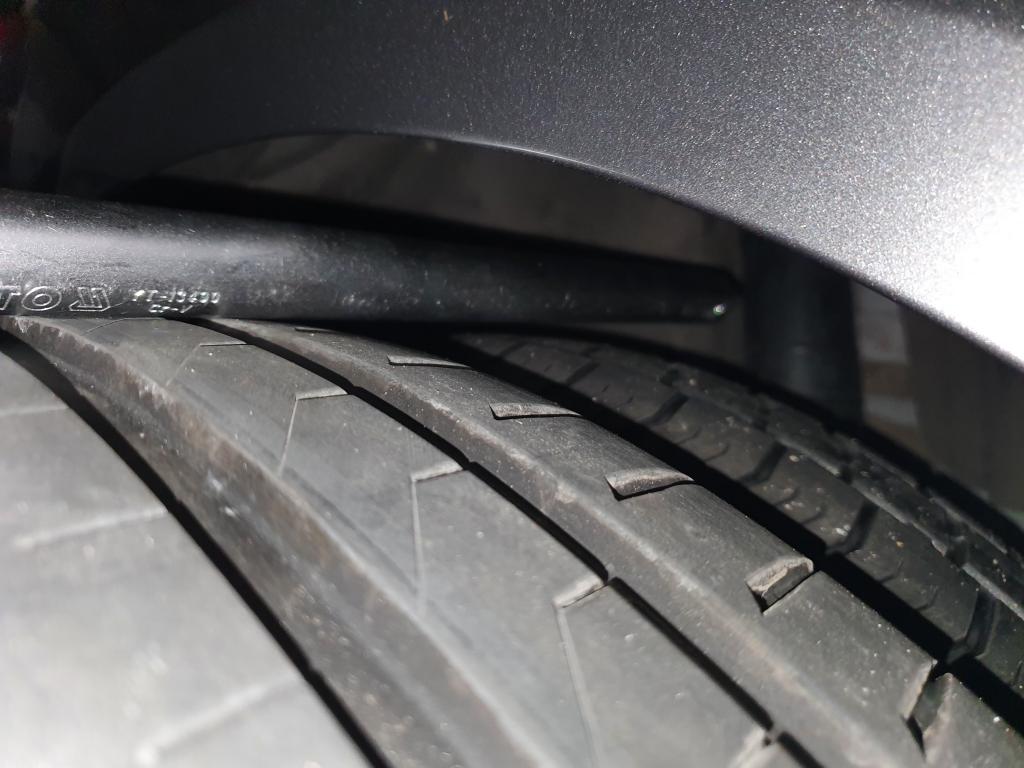

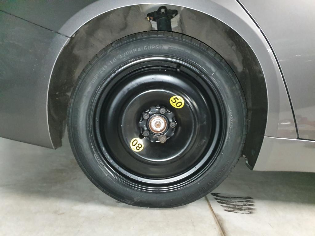

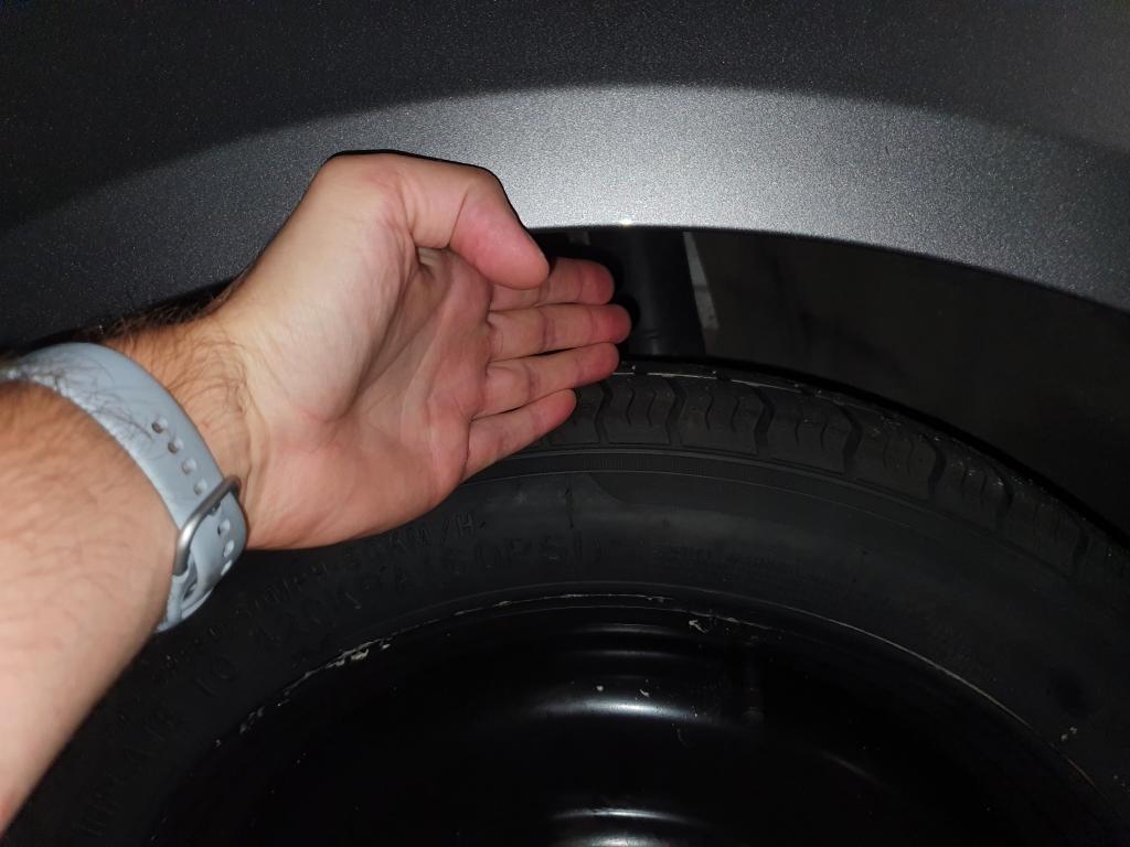

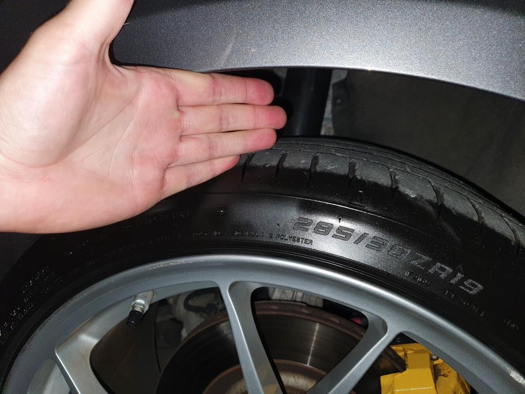

    Jestem po testach. Dojazdowka ma wymiary 125/80/18 ET15
    Tył siedzi bezproblemowo, przejechałem kilka metrów. Obwód jest identyczny jak moich kół letnich. Nie mierzyłem ale przynajmniej na oko stawiając jedno obok drugiego.
    Problem pojawia się na przedniej osi. Po pierwsze zacisk z Veloce uniemożliwia zamontowanie koła. Po drugie w piascie jest taki malutki szpikulec i wydaje mi się że był on większy niż otwór w dojazdowce (ale nie mam pewności bo nie docisnąłem kola do konca przez w/w zacisk veloce)... Z tego co się orientowałem to i tak co do zasady w samochodach zalecany jest montaz dojazdowki na tylną oś, no ale w moim specyficznym przypadku mam z tyłu opone 285... Nie miałem juz możliwości przekładać jeszcze raz żeby przymierzyć tył na przód, ale też wyjeżdżam jutro na urlop na drugi koniec Europy i jak test pójdzie nie tak to jeszcze coś sobie uszkodzę. Z resztą mam q4 i wtedy byłaby jazda z 3 różnymi kołami i na każdej osi inny rozmiar opony, więc pewnie za daleko bym nie ujechał . Gdybym miał 255 na tyle to na pewno by bylo ok... Ma ktoś doświadczenie czy 285 z przodu będzie obcierać przy skręcie? Czy w ogóle da rade założyć?
    W takim wypadku wygląda na to że mam dojazdowkę, ale tylko na tylną oś . Z drugiej strony przebicia z tyłu są dużo częstsze... Muszę się jeszcze zastanowić czy nie zastosować zimówki jako zapasu, ona pewno podejdzie pod zacisk.
    Ewentualnie felga dojazdowa z wiekszym ET? Chociaż pewnie coś takiego nie istnieje bo musiałoby byc z et 30 pewnie w gore
    Kolejny pomysł wozić z dojazdówką dystans i sruby dłuższe, ale też trzebaby sprawdzić czy przypasuje Kliknij obrazek, aby uzyskać większą wersję

    Cytat Napisał mareckiw Zobacz post
    Trochę się dziwię, jak to czytam. Dojazdówka jest z natury kołem na tylną oś i nie zakłada się jej na przód, bo to niebezpieczne (pomyśl sobie o skuteczności hamowania, działaniu ESP itd.).
    Generalnie zasada jest prosta - łapiesz gumę z przodu, to przekładasz tylne koło na przód, a dojazdówka na tył.
