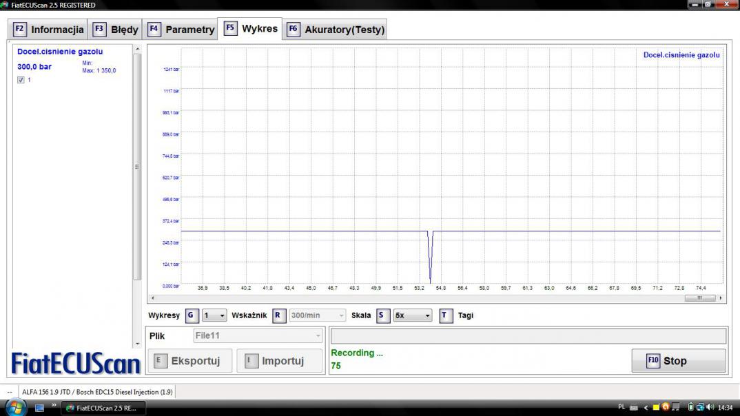

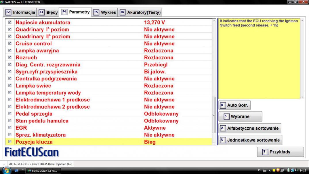

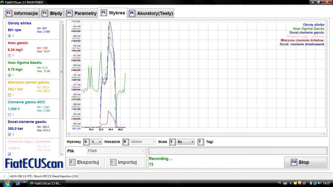

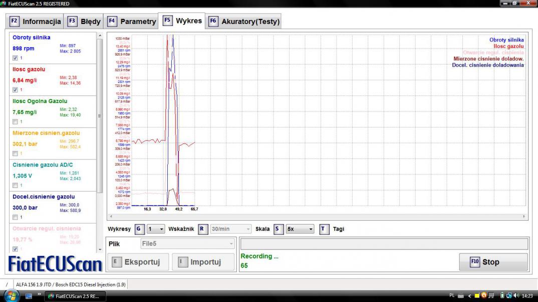

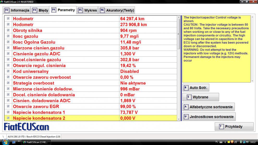

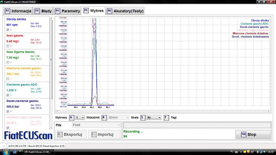

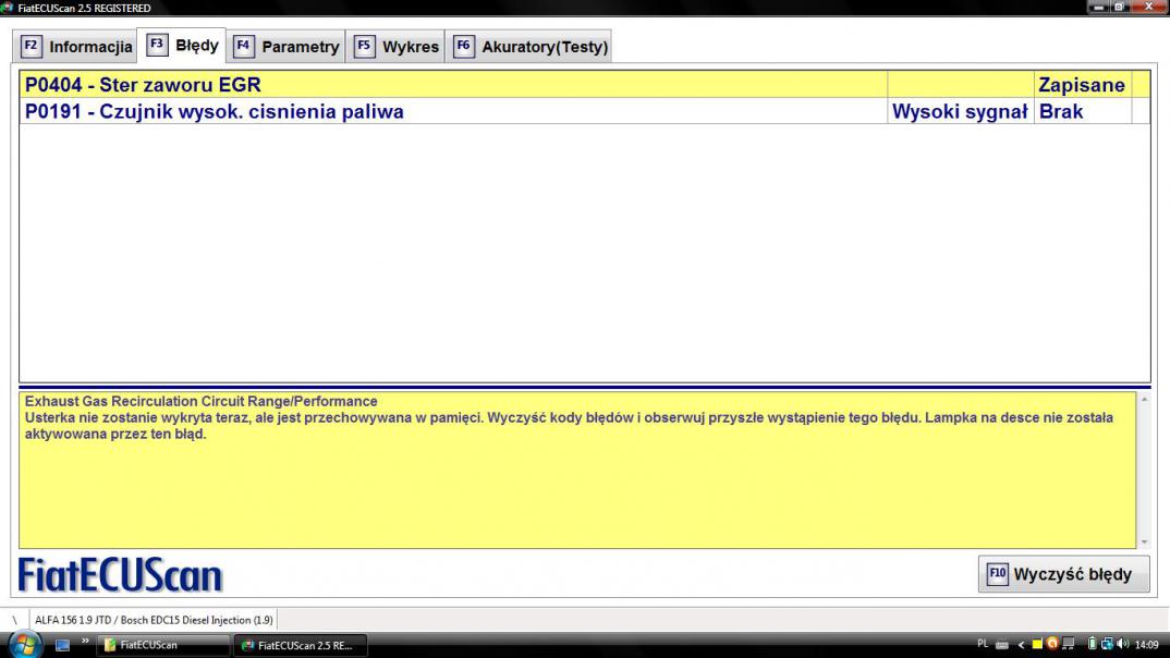

    Koledzy co oznacza ten blad P0191 Regulator na pompie CR mam nowy

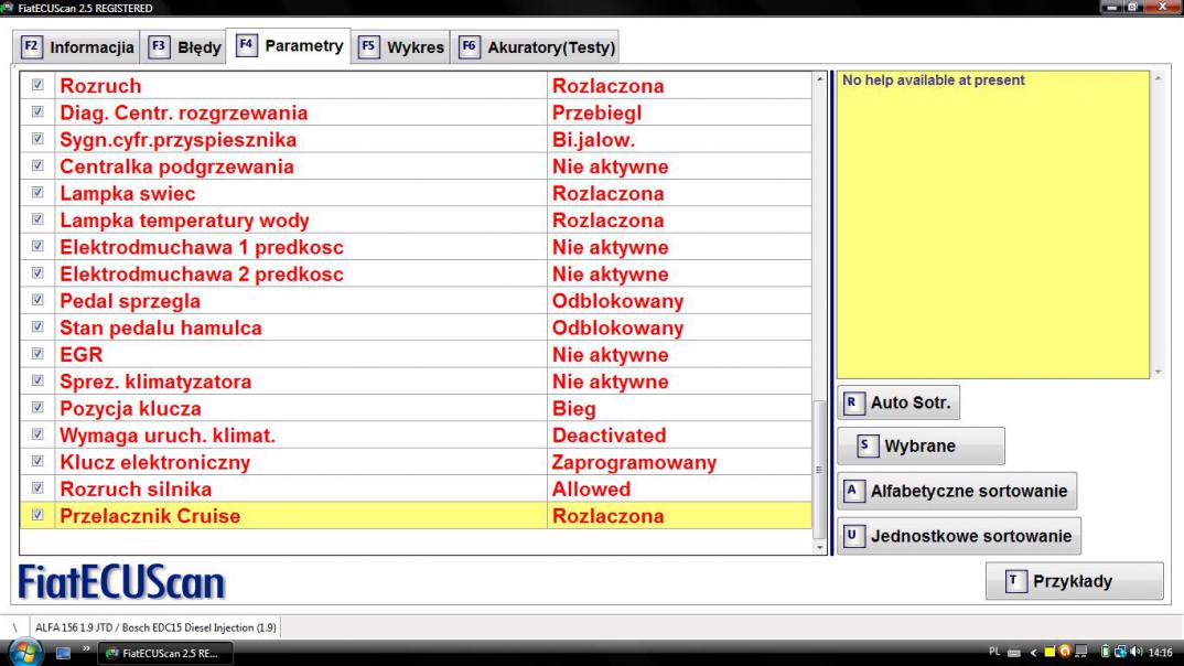

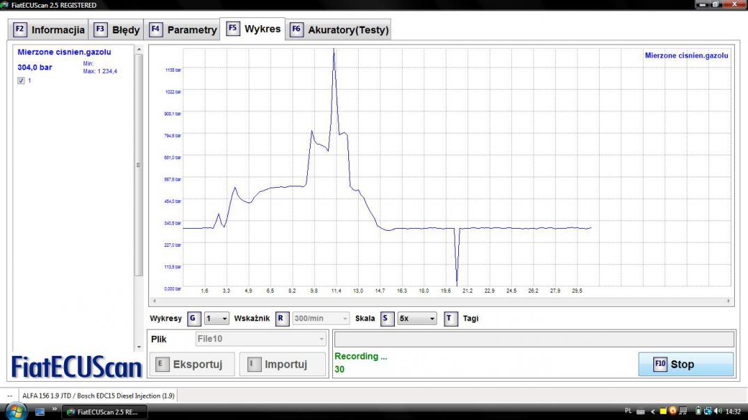

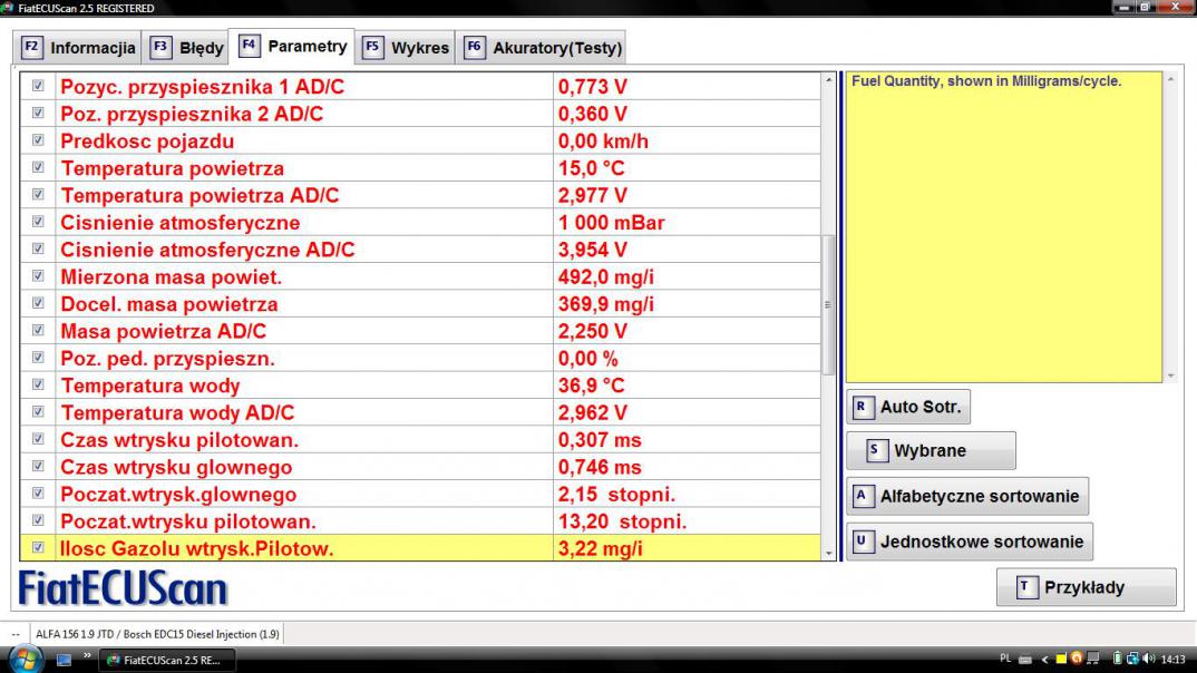

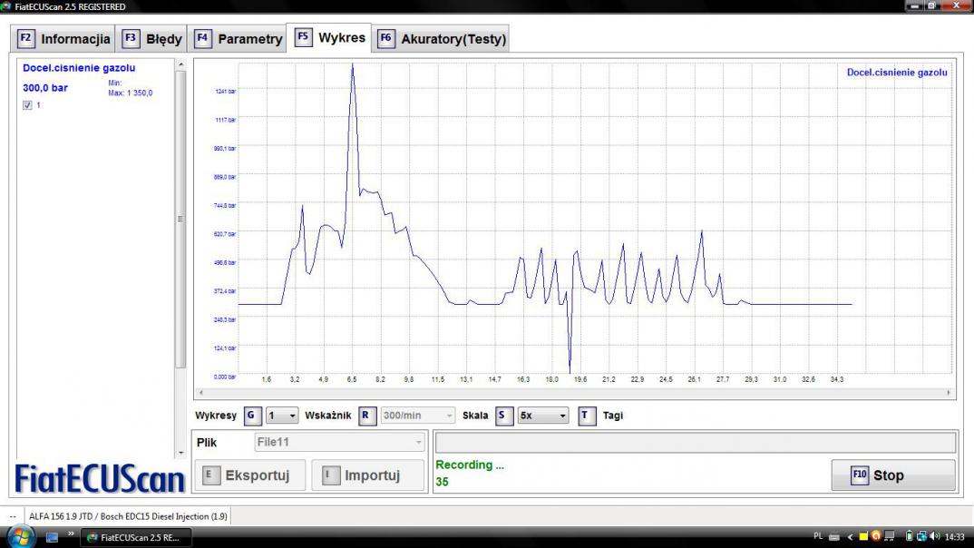

  10. #80
    Użytkownik Pirat drogowy Avatar misiek718
    12 2009
    strzelno
    alfa romeo 156 1.9JTD 1998r
    291
    Dzisiaj jeszcze raz sie podlaczylem i takie mam parametry prosze o opis jak ktos sie zna dobrzeKliknij obrazek, aby uzyskać większą wersję
