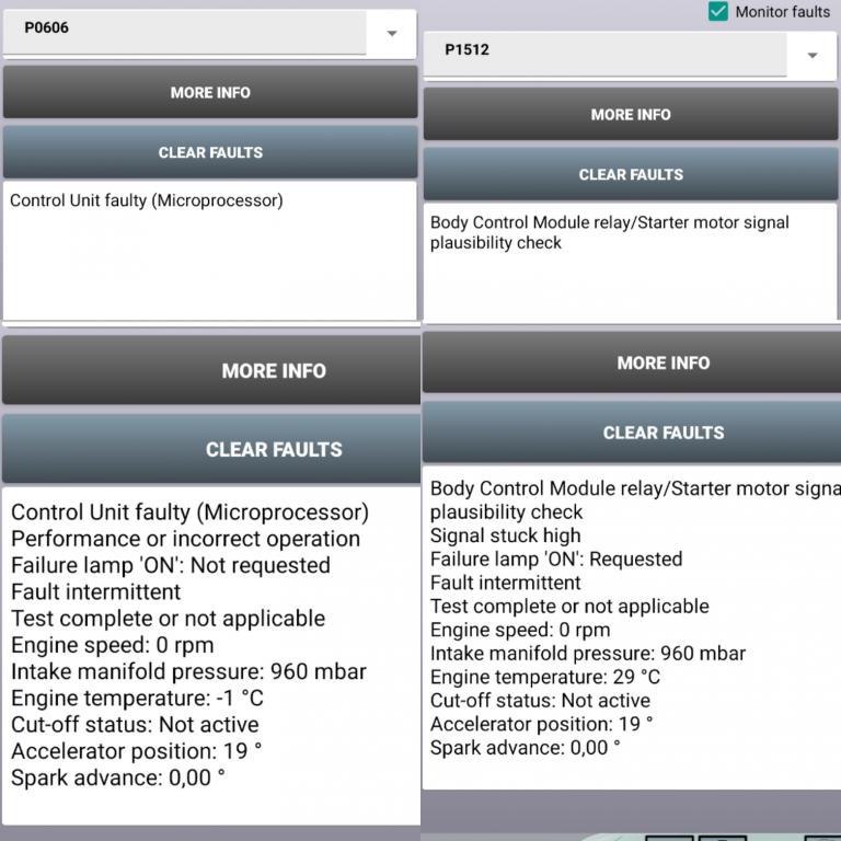

    Witam wszystkich możliwe że pare osób kojarzy moje problemy z ODPALANIEM auta w Multiair 1.4 . ogólnie już praktycznie dwa lata tak używam auto i do niedawna nic się nie zmieniło na plus czy na minus ( ten sam problem od dwoch lat i do tej pory nie mam diagnozy ) mechanicy stwierdzili ze jeździć do czasu az nie padnie coś i nie pokaże błedu lub w ciemno wymienić aktywator i wydać 5 k bo może on jest powodem problemów a może nie on .
    Do rzeczy , od kilku dni po nieudanej probie odpalanie zaczął wyskakiwac BŁĄD SILNIKA oraz odcina start stop a po podpięciu do OBD wyskakują błędy jak na zdjęciu , błedy i kontrolka silnika znika bez kasowania jeśli zrobię dłuzszy dystans i przy nastepnym poprawnym odpaleniu już nic nie świeci a SS działa normalnie ,
    Teraz pytanie czy te błędy świadczą że Aktywator szwankuje i on jest powodem problemów z odpalaniem czy on ciągnie za sobą jakieś komunikaty i wywołuje problemy w innych rzeczach czy problem z odpalaniem nie ma w ogóle nic wspólnego z aktywtorem a co innego moze byc przyczyną tych problemów co wyszło teraz na błędach , jednak dziwne że przez prawie dwa lata auto nie dalo żadnego błędu .
    Jeśli ktoś mogłby cos doradzić to będę wdzięczny , nauczylem się już żyć z tym problemem ale jednak wolałbym wiedzieć co jest powodem i naprawić to nawet jak mam wydać na aktywator 5k ale musze mieć pewność że to jest to Kliknij obrazek, aby uzyskać większą wersję

    Z tych błędów wynika że jest probkem z ECU , może wiązka , możesz sprawdzić wtyczki w komorze silnika. Bład body może być spowodowany brakiem komunikacji z ECU. Może też problem jest z imo. Może trzeba podmienić ECU.
    Dziękuje za odpowiedz, a może miec to wplyw na mój problem z odpalaniem ?? czy nie ma co wiązać albo czy jesli mam uwalony Multiair to on może coś mieszac w komputerze i poniekąd przyczyniac sie do błędów ( a ecu sprawne )?

    Zrób pomiar napięcia na akumulatorze podczas rozruchu i dla porównania zobacz napięcie na ECU w programie.
