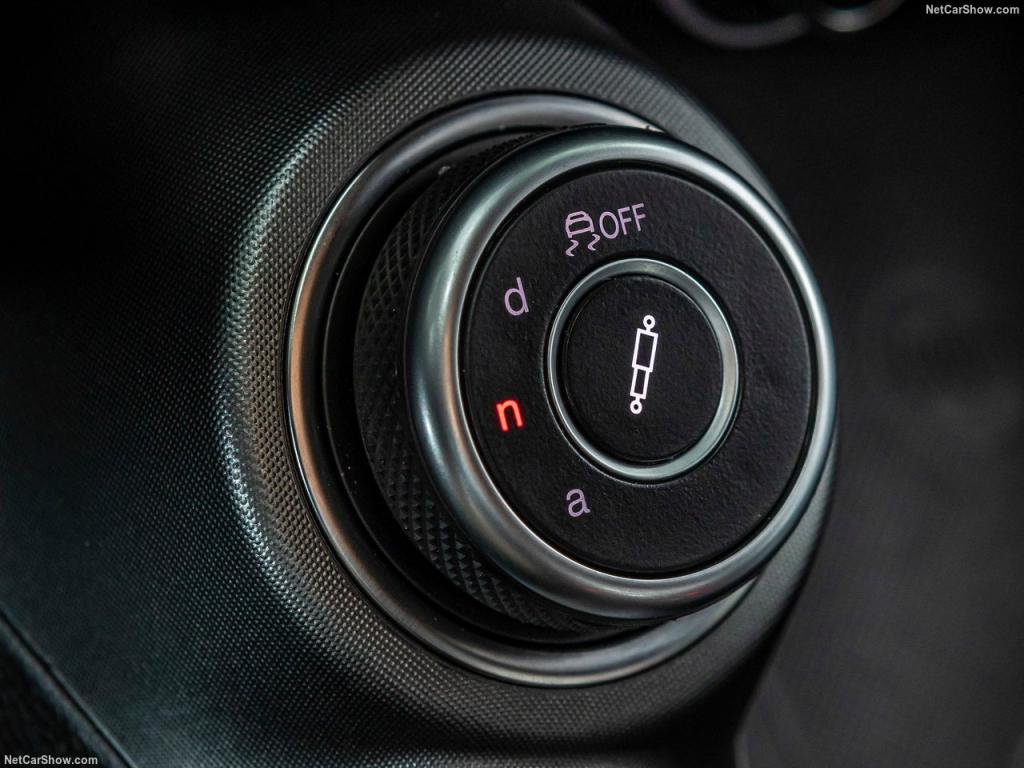

    Swoją drogą, czy miał już ktoś do czynienia z pokrętłem DNA z Tonale? Ono akurat pasowałoby do tego trybu D bez ESP, jest na nim symbol wyłączonego ESP. Może dałoby się takie zamontować do Giulii?

    Czy ktoś ma dostęp do ePer i jest w stanie sprawdzić czy wybierak DNA z Tonale podejdzie do Giulii?
    Nie mam QV, bardziej mi pasuje opcja type 3 bez jawnego trybu race niż type 2, i dobrze by było mieć do tego pasujące pokrętło (wiem, nie jest ono konieczne)

    W eper nie sprawdzisz czy pasuje. W elearn co najwyzej wtyk/pinout, ale nawet gdyby to pasilo czy mechanicznie mocowanie/ksztalty i same logiczne sprawy na CAN sa kompatybilne to kto wie. Np przycisk start na kierownicy ma wiecej linii i inaczej dziala, choc przyciski same kierownicy pasuja (badalem je na biurku z symulayorem/analizatorem). Kiera chyba idento mechanicznie ale wiazki i pibout gliwbej wtyczki juz inny. Tak wiec jak nie sprobujesz to sie raczej nie dowiesz.
    Race jest lepszy niz dynamic bez esc bo masz szybsza skrzynie i niepoknocone wyświetlanie oo nek na gliwnym wyswietlaczu przy niektorych przełączaniach. Dyn bez esc to koniecznosc jak ktos ma aktywne amorki, chyba że zmieni sterownik amorkow.

    [MENTION=82893]tomegm[/MENTION] z ciekawości sprawdziłem co eLearn o tym. więc wtyk tak na fotce wydaje się taki sam lub bardzo podobny, wg schematów masa/zasilanie są na tych samych pinach, ale polaryzacja CANa (piny 1 i 3) są niby odwrotnie. Czy to błąd schematów, kto to wie, błędy na schematach serwisowych to norma.
    Mechanicznie na byle jakiej fotce od spodu jaką w ePerze dali jest podobnie na tyle na ile pamietam jak mój wyglądał - musisz porównać sobie łącznie ze stronami uchwytów uwzględniając położenie napisów z drugiej storny - mogli przecież coś poprzekręcać o jakiś kąt.
    Jakbyś eksperymentował, daj znać jaki wynik.

    Dzięki za konkret. Jest zatem o czym myśleć.
    Póki co ciężko o jakikolwiek przełącznik DNA z Tonale na allegro czy ebayu - wyników 0.
    Tak myślę że w najgorszym wypadku zrobi się frankensteina, gdzie bazą będzie RDNA z G/S i tylko wierzchni plastik z Tonale z wylaserowanym samochodzikiem. O ile mechanika pozwoli.
