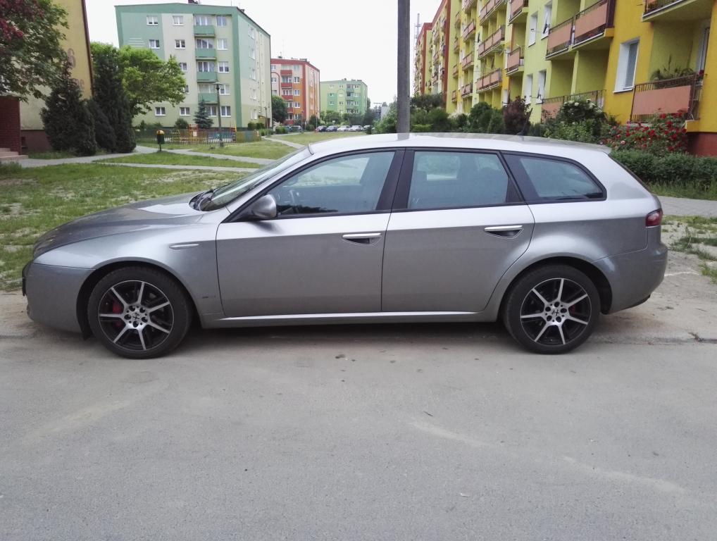

    I od razu się fajniej rozmawia. Luck, ja też jestem po mechanice na UZ. Tak racja całkowita i punkt dla ciebie. Dziś rozebrałem moje brembo i są alu to jedno ale felgi nie są warte tego by takie fajne zaciski oszpecić wspominam Łuk4sza że byłby to agrotuning. Nie warto. Kaska nie stracona ale przynajmniej doświadczenie jakieś jest.
Nazwa:	20160120_163850.jpg
Rozmiar:	87.0 KB
ID:	201177 Felgi nie brzydkie moim zdaniem ale macie rację szkoda kombinacji.

    Inżynieria produkcji na wydziale metali nieżelaznych agh ;-) Dla mnie szlifowanie byłoby takim trochę druciarstwem, a tak w ogóle to zazdraszczam zacisków bo mam zwykle ;-) Felgi kwestia gustu, może przy obniżeniu auta dobrze by wyglądały.

    Tak się sprawa ma założyłem dystanse 5mm dłuższe śruby i Bella hula. Pozdrawiam moich rozmówców.
