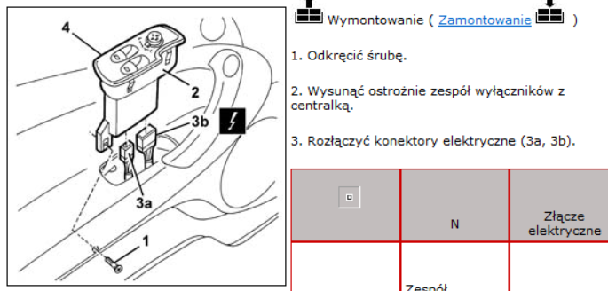

Samo wyjęcie przełącznika jest proste. Od dołu jest przykręcony jedną śrubką. Po odkręceniu delikatnie wyciągamy go (jest na takie metalowe wciski włożony). Można go rozebrać, wszystko w nim jest zmontowane na zatrzaski plastikowe (trzeba cholernie uważać i robić to powoli i delikatnie).
Jednak ja bym szukał problemu w kablach, skoro mówisz że czasem działa czasem nie. Przełącznik jest podłączony na dwie kostki iso - sprawdź jak one wyglądają i spryskaj właśnie "kontaktem".
Cała operacja zajmie ci góra 15 minut :-)
EDIT: Masz foto jak wyjąć centralkę.![]()
