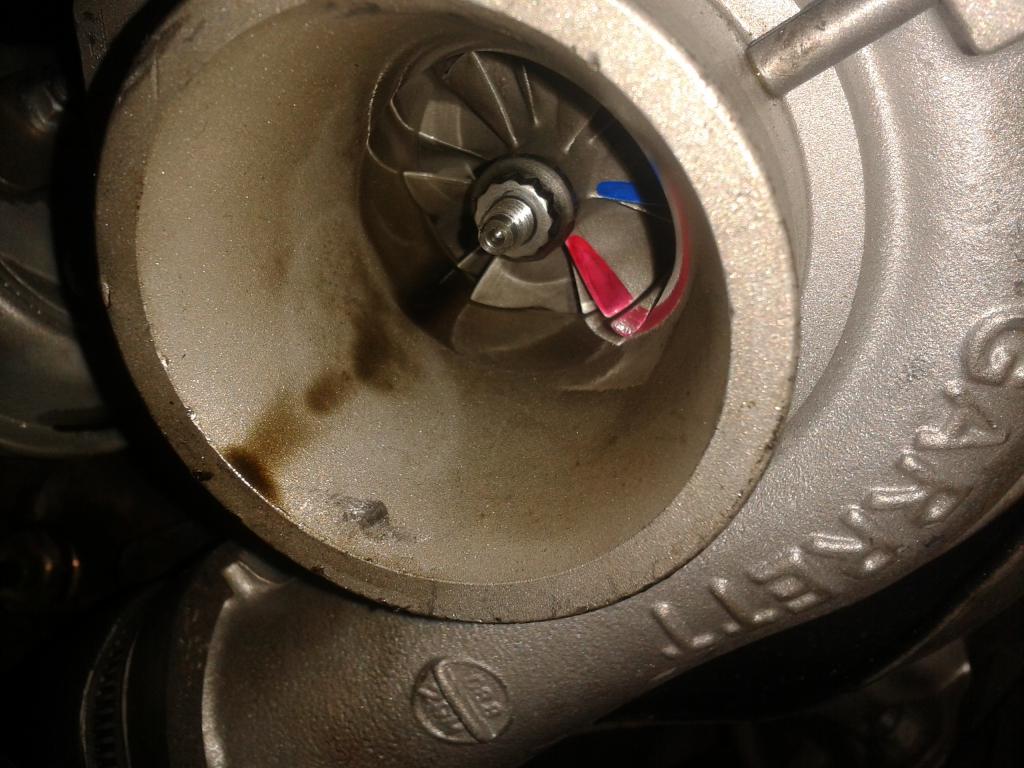

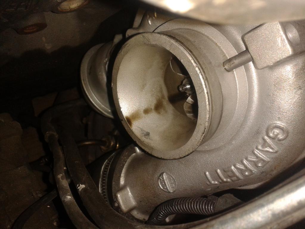

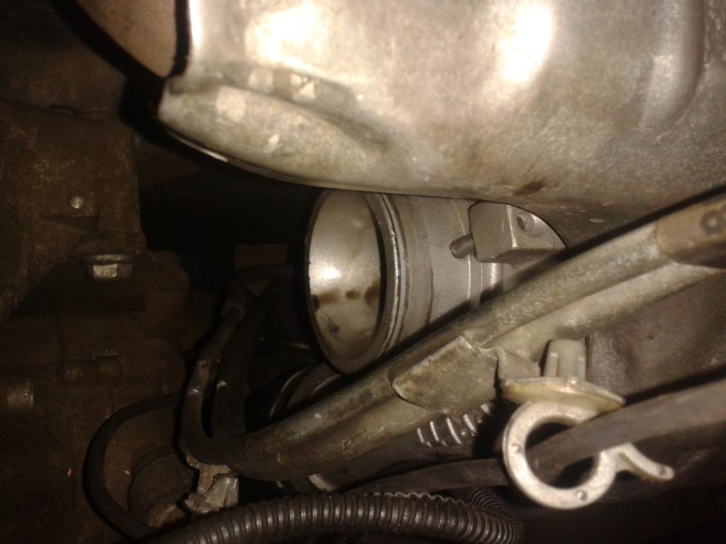

    Borykam się dalej z moją turbiną. Już 3 razy była zrzucana z samochodu i nieudolny zakład próbuje ją "regenerować". Ustąpiło jej trochę gwizdanie, piszę trochę bo jeśli jedzie się na zimnym silniku dalej słychać ją w kabinie. Po rozgrzaniu jej dźwięk ustępuje - wydaje mi się, że na tyle, że silnik ją zagłusza. Słychać ją natomiast jak silnik schodzi z obrotów na biegu.
    Kolejną sprawą jest białe dymienie samochodu przy odpalaniu po nocnym postoju. Wcześniej było tak jak na filmiku który zamieściłem w poprzednich postach. W tym momencie przy odpalaniu dymu nie widać w tylnym lusterku. Widać go natomiast delikatnie jak wysiądzie się z samochodu szybko zaraz po odpaleniu. Więc po ostatniej "regeneracji" dość znacznie zmniejszyło się dymienie. I z tego co zdążyłem zaobserwować kilkukrotne grzanie świec nic nie ma wspólnego z ilością wydobywającego się dymu.
    Kolejną sprawę przedstawiają zdjęcia poniżej:
Nazwa:	2013-12-14 15.37.38.jpg
Rozmiar:	72.1 KB
ID:	116538Kliknij obrazek, aby uzyskać większą wersję
Nazwa:	2013-12-14 15.37.55.jpg
Rozmiar:	90.3 KB
ID:	116539Kliknij obrazek, aby uzyskać większą wersję
Nazwa:	2013-12-14 15.38.11.jpg
Rozmiar:	107.9 KB
    Tak wygląda u mnie środek turbiny po zdjęciu rury łączącej przepływomierz z ową turbiną. Czy tak to powinno wyglądać po świeżo założonej turbinie po przejechaniu 200 km? Już sam nie wiem co myśleć, "fachowy" którzy regenerowali turbo jeszcze nie wiedzą że dalej jest źle, ale jak odbierałem samochód mówili, że jeśli dalej będzie źle przyczyną może być dostający się olej przez odmę która jest połączona z tą właśnie rurą między turbo a przepływomierzem.
    Prosił bym was o pomoc czy to może być wina tej własnie odmy, którą właśnie do turbiny dostaje się olej? Jeśli tak to dlaczego ta odma pluje olejem? Jaka jest tego przyczyna? Czy może po prostu dalej turbo jest do niczego?
