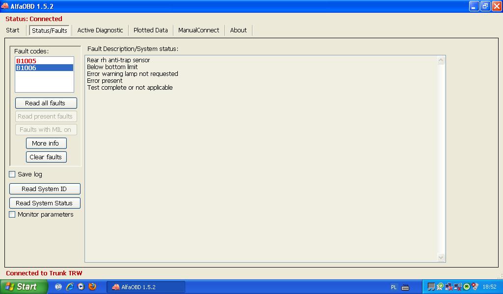

    Dzisiaj ja zabrałem się za naukę mojej 147 domykania szyb.
    Postępowałem zgodnie z instrukcją, montując oporniki 1kohm
    - przód - mniejsza kostka, piny 2 i 3 oraz 7 i 8
    - tył - większa kostka, piny 3 i 4 oraz 6 i 7
    Czytaj więcej: http://www.forum.alfaholicy.org/147/...#ixzz1YVzj3T2y
    No i połowiczny sukces. Przód się domyka, tył wywala błędy

    Złe piny czy złe oporniki?
    Nauczył ktoś 5D domykania?
  7. #77
    wojtekml
    Domykanie szyb:
    1.czujniki antyzgnieceniowe (w miejsce czujników stosujemy rezystory 1kOhm):
    - przód - mniejsza kostka przedniego sterownika szyb, piny 2 i 3 oraz 7 i 8 (sterownik w drzwiach kierowcy)
    - tył - większa kostka tylnego sterownika szyb, piny 3 i 4 oraz 6 i 7 (sterownik pod tylną kanapą za siedzeniem pasażera)
    2. Włączenie uszczelek antyzgnieceniowych.
    3. Proxy allignment.
    Pozdrawiam
    Ostatnio edytowane przez wojtekml ; 20-09-2011 o 20:45
  8. #78
    Użytkownik Romeo Avatar cuoreventi
    01 2010
    Szczecin
    Alfa 156 2.0 JTS 16v
    4,198
    Punkt 1a to włączenie uszczelek przeciwzgnieceniowych tzw Window anty trap.
    Podziękowanie dla wojtekml za nakierowanie w ogarnięciu tematu
