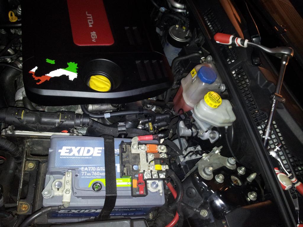

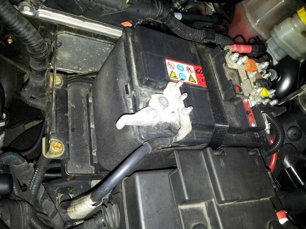

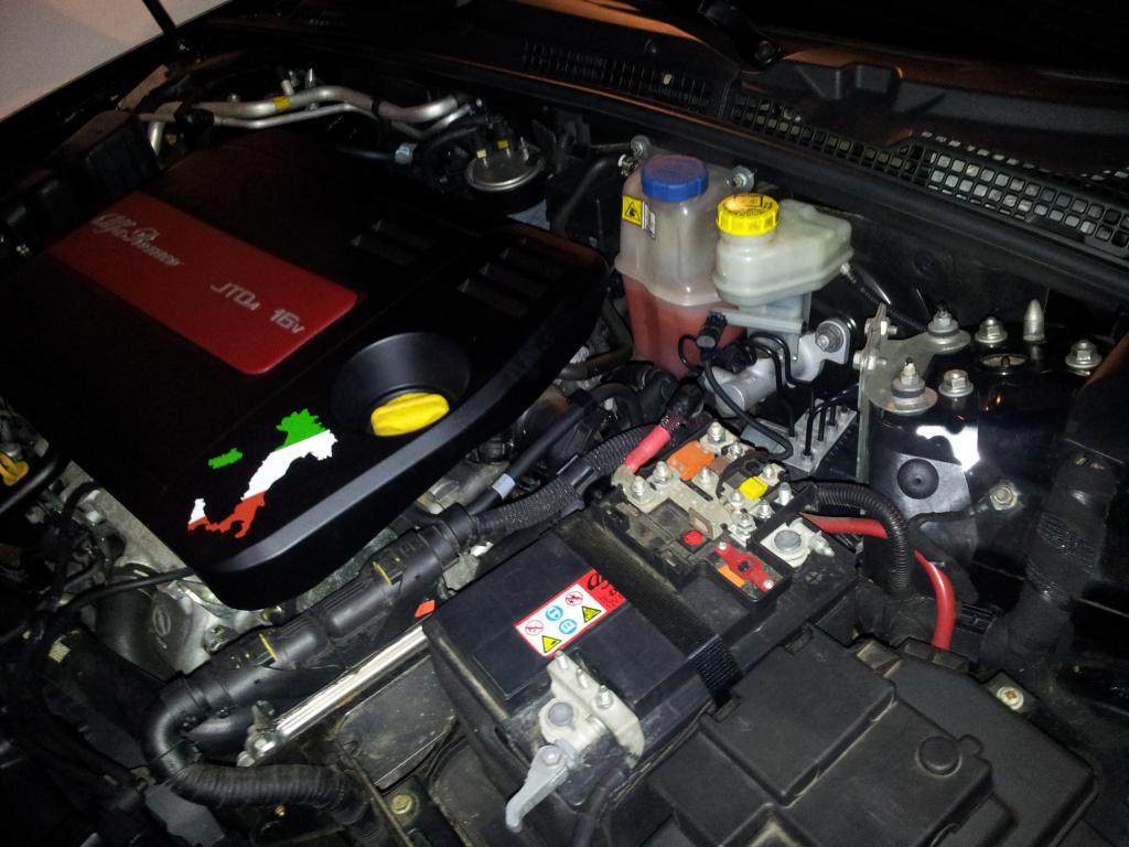

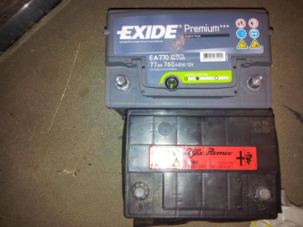

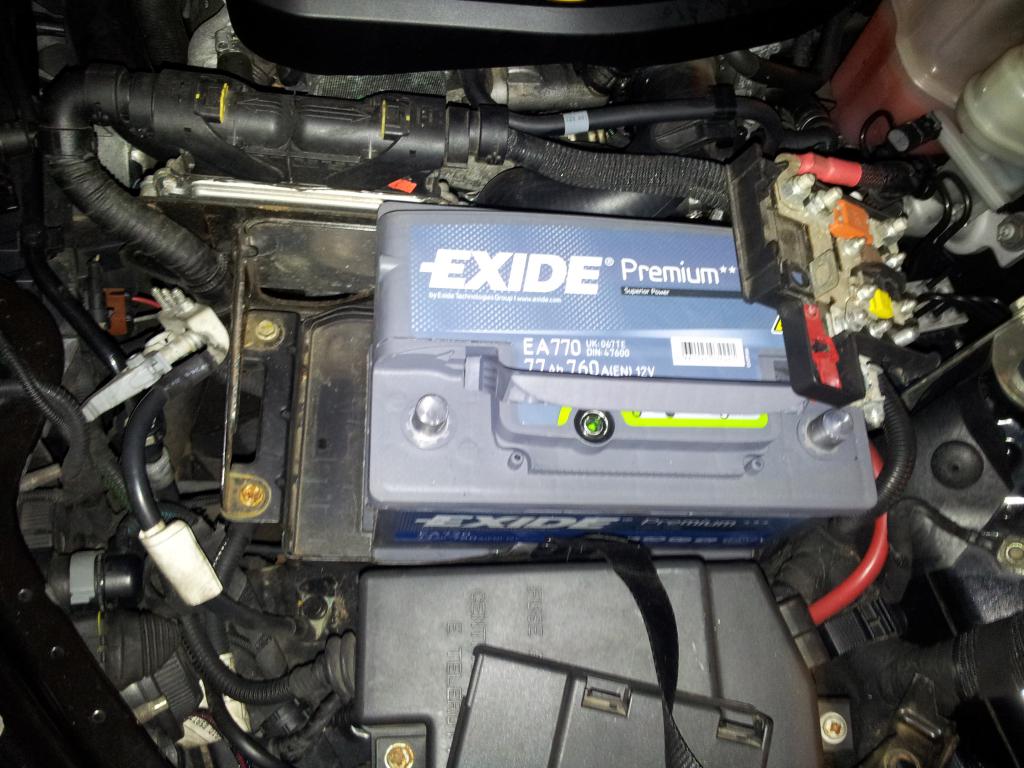

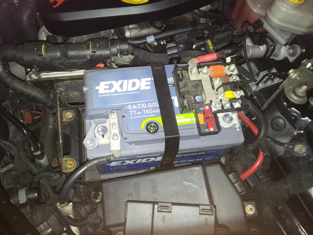

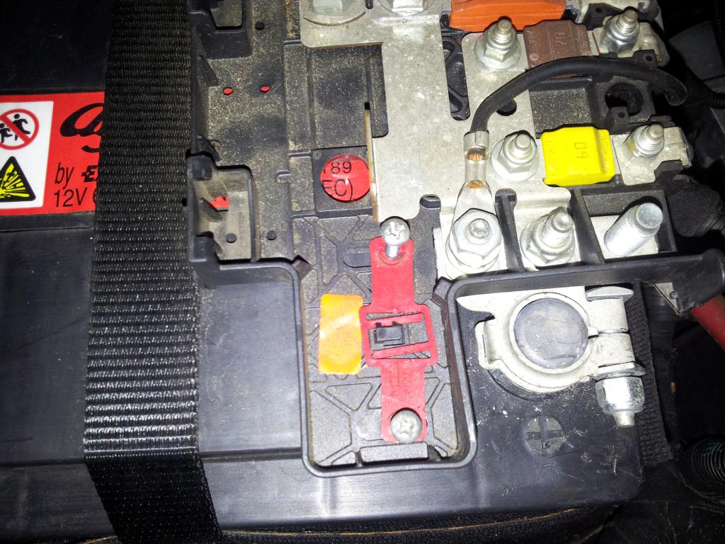

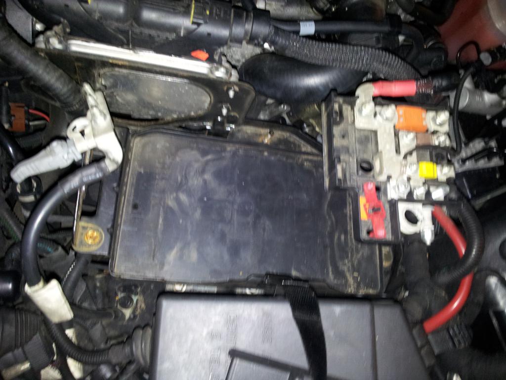

    Akumulator już dawno wymieniony, muszę przyznać że kultura uruchomienia silnika poprawiła się. Już tak nie trzepie, ale chciałbym osobiście sprawdzić jaki ma rozruch 2,4 i 2,0. Aku jest dłuższy ale w podstawie akumulatora zostaje spory zapas, dodam że z drugiej strony też jest trochę luzu. Dokładnie tyle co na poprzednim, nie chciałem naginać "przyzwyczajonych" kabli plusowych. Załączam parę zdjęć dla oceny miejsca w podstawie i gabarytów baterii

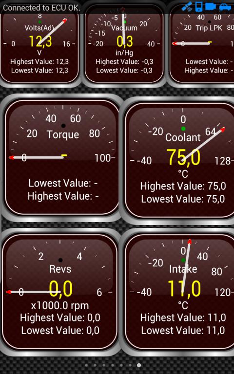

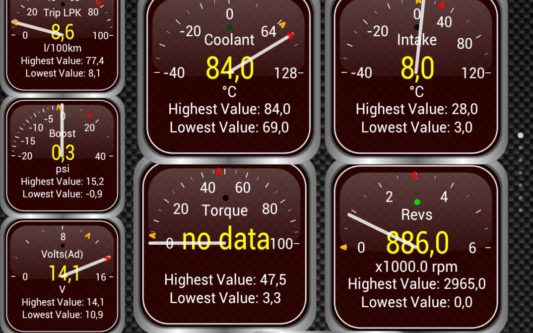

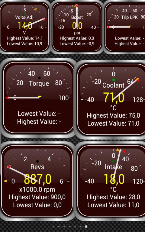

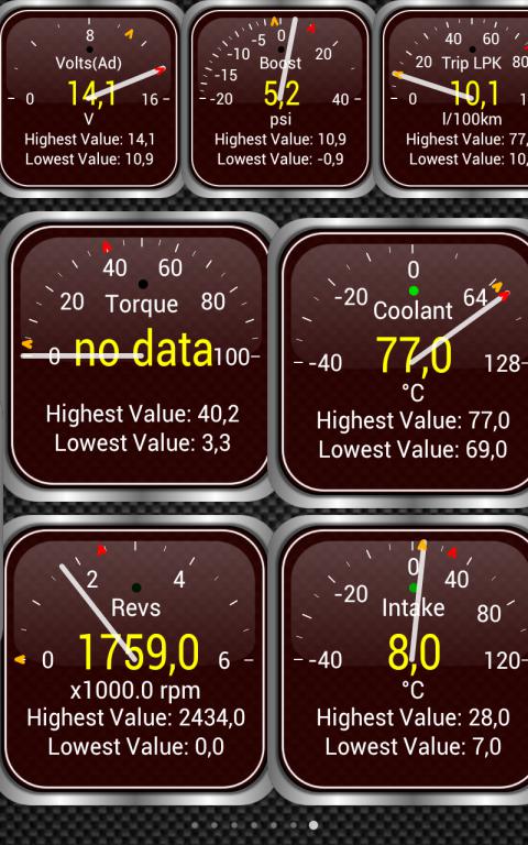

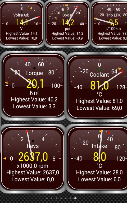

    Trochę mnie z alternatorem zaniepokoiłeś, ale po wymianie akumulatora nie mam żadnych komunikatów o braku ładowania. Tu mam kilka zrzutów z komórki odnośnie parametrów auta. Akumulator ma napięcie 12,3V po kluczyku. W czasie rozruchu silnika napiecie spada do 10,9V, a napięcie ładowania bez względu na obroty wynosi 14,1V (tu ekrany podczas jazdy)
