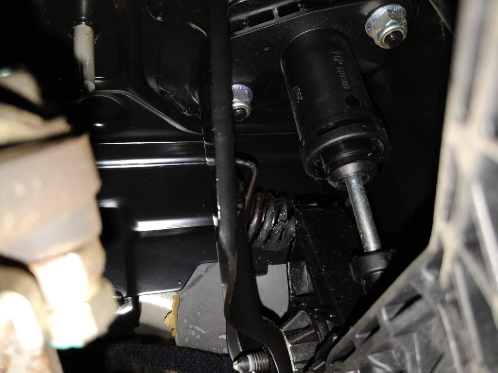

    Wrzucam fotke, trochę nieudolna ale może coś wypatrzycie - czy mi się wydaje, czy tam jakiś druciarz zaglądał? (oprócz mnie hehe)Kliknij obrazek, aby uzyskać większą wersję
Nazwa:	DSC_0539.jpg
Rozmiar:	72.9 KB
    Nawet filmik popełniłem - na facebooku jeden z kolegów napisał, że to może być wina tulejki

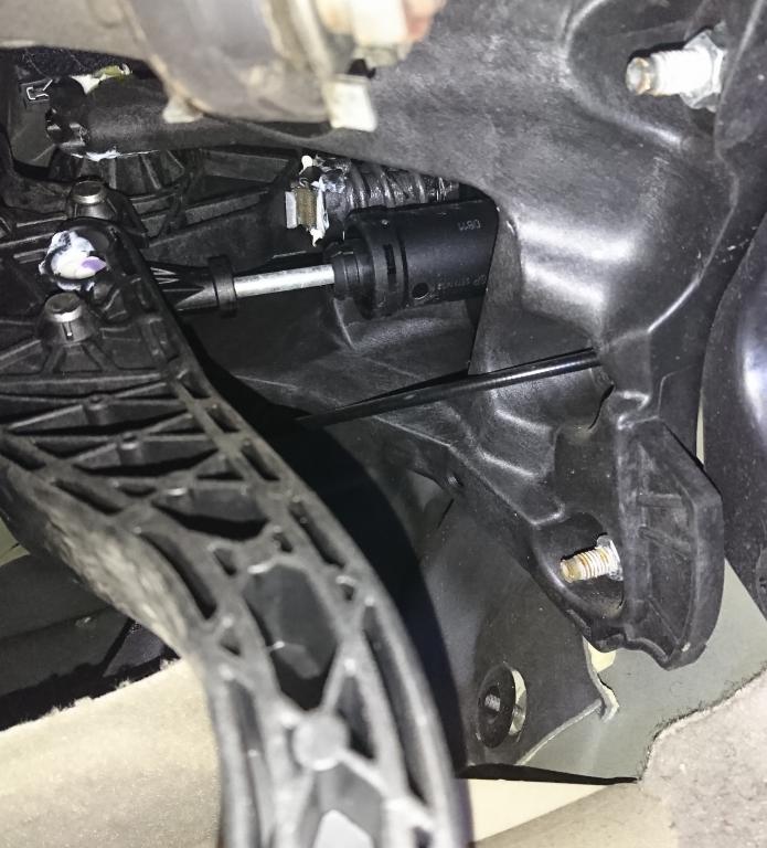

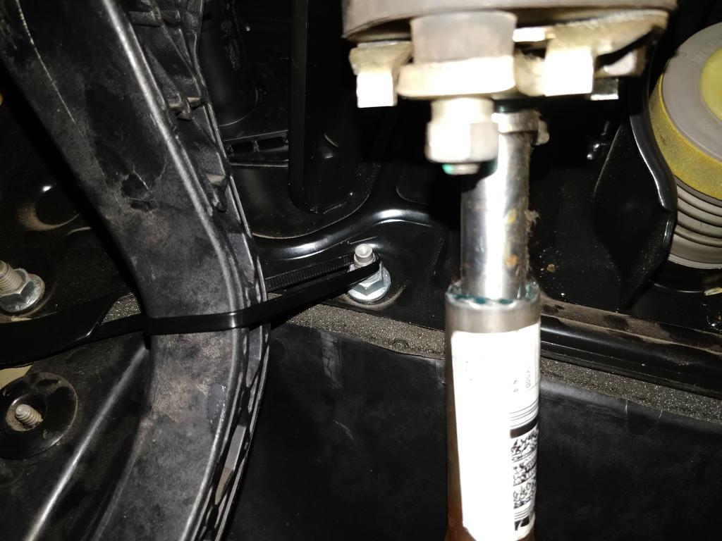

    Właśnie skończyłem operację prowadnica. Trwało to 3h ale zakończyło się sukcesem. Wymieniałem tą z lewej strony patrząc z punktu widzenia kierowcy.
    Polecam zaczepić sobie sprzęgło zipem o wystającą śrubę, tak jak na załączonym obrazku. Bardzo pomaga i pozwala mieć wolne obie ręce. W tej pozycji sprzęgła jest też znacznie łatwiej trafić sprężyną w prowadnicę. U siebie zdjąłem sprężynę śrubokrętem tylko z jednej strony (widać na zdjęciu), założyłem prowadnicę i naciągnąłem przy pomocy haczyka, takiego jak pokazywali koledzy wcześniej i 2 śrubokrętów. Żmudna dłubanina w mega niewygodnej pozycji, ale idzie to ogarnąć przy odrobinie samozaparcia Teraz pewnie ogarnąłbym to znacznie szybciej, choć nie mam pewności czy wymieniając tą z drugiej strony byłoby równie łatwo.
