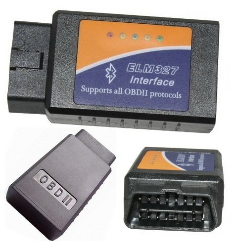

    Witam,
    Podepnę się do tematu. Niedawno na desce zapalił się komunikat "Parking help not available", potem zniknął i czujniki działały. Ostatnio znów się zapalił ale tym razem twardo pika przy każdym uruchomieniu auta i nie chce zniknąć. Poczytałem na forum że powodów może być kilka i potrzebna diagnoza i kod błędu. Podpiąłem więc kabelek i odpaliłem FES'a ale napisał, że musze mieć ELM 327 ;/
    Popytałem kolegów i pożyczyłem taki urządzonko na bluetooth:
Nazwa:	11421197-soliport-elm-327-bluetoot-58799.jpg
Rozmiar:	48.4 KB
    Po podłączeniu do kompa i sparowaniu wszystko wygląda OK, nawet jak wejdę w ustawienia FES'a i wybiorę COM8 i prędkość 9600 i nacisnę "Test", program wypisuje, że wszystko OK oraz, że będzie działać z modułami CAN. Jednak gdy wybiorę z listy modułów Other-> "Valeo Parking Control" i nacisnę "Connect" po chwili wyskakuje błąd "ELM 327->ECU" Connection failed
    Podłączenie do Modułu "Engine" działa, ale do innych nie.
    Mam FES w wersji 3.5.0
    Próbowałem też MES 1.8 i dostaje to samo, z innymi programami do tego interfejsu też próbowałem - łączą się, pokazują dane bieżące z auta "Live Data", ale nie pokazują żadnych błędów.
    Czegoś nie zainstalowałem? Szukałem podobnego problemu ale nie znalazłem odpowiedzi.
    Czy ktoś z Was może mi pomóc ?
    Pozdrawiam

    Czy ktoś może mi doradzić co zrobić żeby FES zaczął się łączyć z modułem czujników parkowania ?
