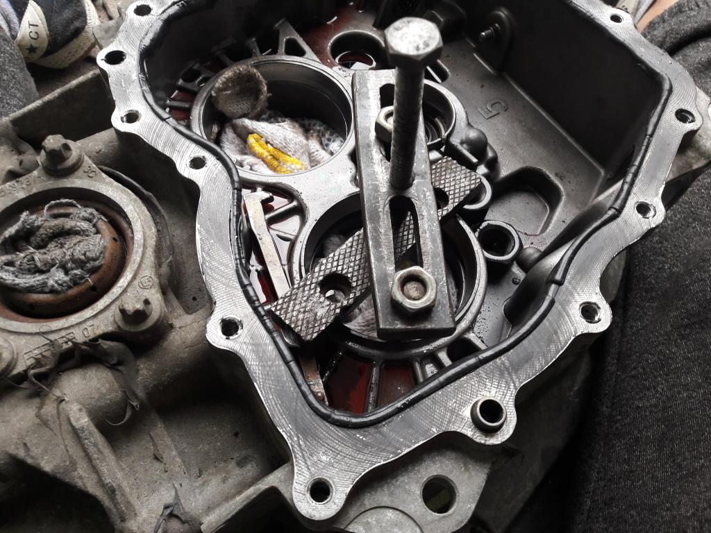

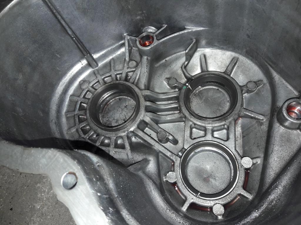

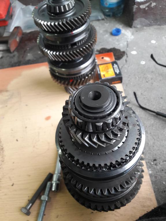

    Więc i ja zabrałem się za robotę przy skrzyni biegów łącząc to od razu z wym ianą koła dwumasowego i sprzegła. W sumie nie spodziewałem się że pójdzie tak łatwo. jutro zabieram się za składanie oto co zastałem. dorobiłem ściągacz wyciągnółem łożyska i bieżnie więc problemu nie było. Powiem tylko tyle mam przebieg 230 tys i dopiero cokolwiek teraz ruszam w tym temacie widać to po tarczy czy kole że nigdy nic nie było robione. z tym łożyskiem skrzynia szumiała na 5 i 6 i ruszał się lewarek na 1 koło dwumasowe mógłym zostawić ale przycinało się czasem i nie wracało pozatym odchylenia były duże ale osiowo nie było żadnego luzu. Jeżeli ktokolwiek potrzebował by porady a nie chce wydawać kasy i ma możliwość zrobienia to samemu służe radą. bo ceny które proponują za naprawę są trzykrotnie większe niż koszt łożysk timkena. Jeśli ktoś jest ogarnięty trochę w tematyce da rade. Pozdrawiam
