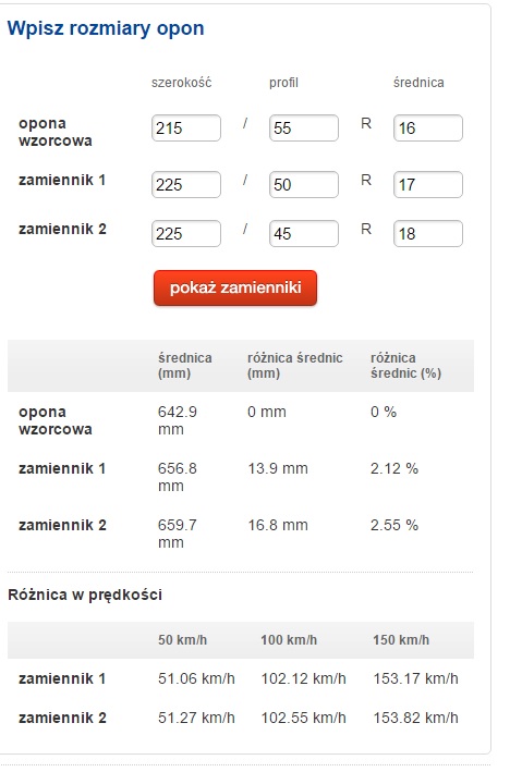

    Nie straszcie kolegi bo to jest dobry rozmiar do 159, nadaje się jako zamiennik idealnie, zwłaszcza na węższą felgę żeby pasowało...
    średnica opony 225/45/18 jest większa niż w podstawowym kole 215/55/16 aż o 13,9mm, a od oryginalnej opony 225/45/17 też jest większa o 2,9mm - jak widać przelicznik producenta nie jest idealny i przy każdym rozmiarze prędkościomierz pokazuje co innego...

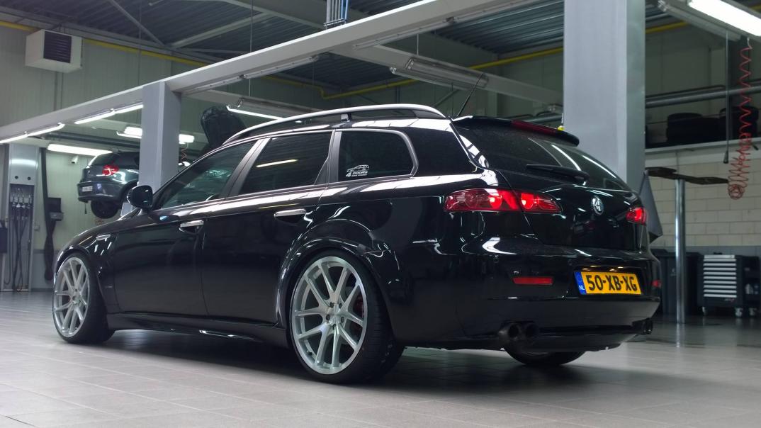

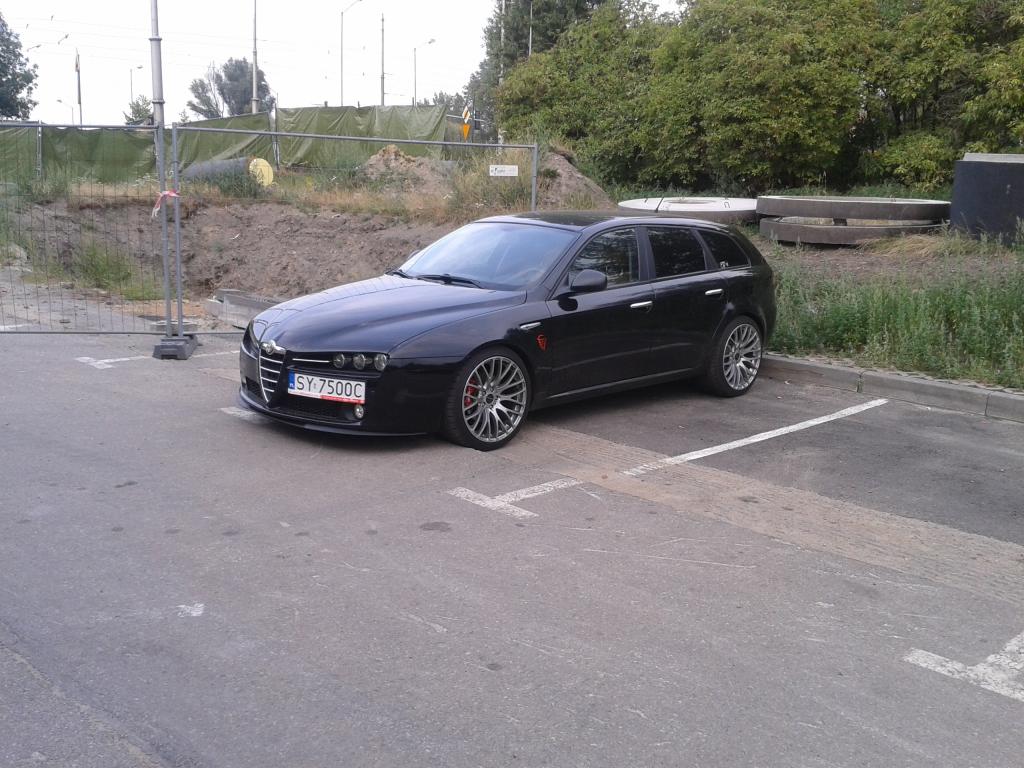

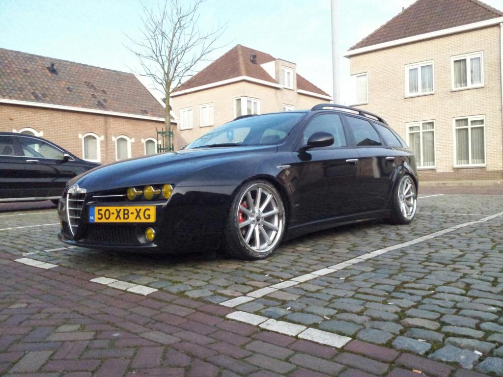

    Były w tym temacie felgi Opla na 159 i te "gwiazdy" z Astry Opc i te ala S-line i całkiem znośnie to wygląda. Wejść wchodzą ale nie wiem jak z Brembo .
    A tu fele ,które mogą zmienić oblicze Alfy Kliknij obrazek, aby uzyskać większą wersję

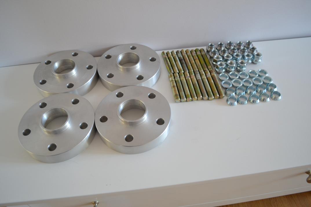

    Panowie, mam taki dylemat, czy warto iść w sruby pływające? mam na oku kilka felg 5x112 ale jakoś nie wiem czy warto i czy bezpiecznie jest z tymi plywajacymi śrubami.
  6. #8216
    03 2011
    Bytom
    3,984
    Cytat Napisał szybson Zobacz post
    90% Alfiorzy jeździ na pływakach z racji tego ,że w 5x110 jest tragedia z wyborem . Całkowicie bezpieczne . Jeździłem w różnych autach na pływających i w Alfach też miałem i obecnie w 159 mam Kliknij obrazek, aby uzyskać większą wersję

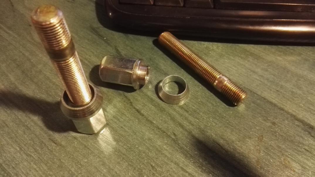

    Nie chce mi się pisać kolejny raz epopei na temat śrub pływających więc Ci zacytuje mój post z 14.03.2016
    Poniżej są zdjęcia szpilek i nakrętek pływających, ale budowa, wygląd i zasada działania śrub pływających jest taka sama....

    Cytutje:
    """""""""""a co ci przeszkadzają pływaki i dystanse? nie wiem skąd to się wzięło, ale pierwszy raz czytam jakieś takie dziwne rzeczy dopiero na tym forum i to co chwilę... widać że każdy słyszał o śrubach pływających o czymś tam ruchomym itp ale już jak jest zbudowana śruba pływająca to te osoby nie wiedzą, to samo tyczy się dystansów, ostatnio usłyszałem też tu że stosowanie pierścieni centrujących do felg innych producentów to "rzeźba"...
    Przy dobrze skręconych śrubach nic nie ma się prawa dziać, takich rozwiazań używa się cały czas w sportach motorowych gdzie prędkości znacznie przewyższają te jakich używa się na drodze i uważa się to za bezpieczne rozwiązania zgodne z wiedzą inżynierską
    może krótki kawałek teorii na temat połączeń śrubowych:
    w bardzo dobrym połączeniu śrubowym nie występują siły ścinające i moment skręcający na śruby, a takim dokładnie połączeniem jest połączenie śrubowe felgi do piasty z dystansami lub bez...
    za utrzymanie koła przy piaście i usunięcie sił tnących wraz z momentami skręcajacymi działającymi na śruby odpowiada siła tarcia między piastą a felgą (z dystansami jest tak samo)
    siła tarcia jest siłą reakcji na siły prostopadłe do osi "normalnej" piasty, czyli siła nacisku od ciężaru auta i siły wywołane uderzeniami o nierówności podłoża
    Siła tarcia w połączeniu śrubowym może zaistnieć tylko i wyłącznie przez odpowiedni docisk realizowany za pomocą śrub. Dobrze skręcone śruby ściskają ze sobą tak bardzo wszystkie elementy, że jedyną siłą działającą w całym połączeniu jest tarcie
    śruby pływające to takie same śruby jak wszystkie inne śruby do kół, różnią się jedynie kształtem łba, nie jest on stożkowy czy kulisty, tylko całkowicie płaski. Na taką śrubę nakładana jest tulejka wyprofilowana tak, że od strony łba śruby jest płaska, a od strony gniazda felgi ma kształt stożka. Dziura w tulejce jest większa od gwintu śruby, tak aby mogła się przesuwać minimalnie na bok aby idealnie dopasować się do gniazda felgi. W ten sposób wszystkie elementy stykają się ze sobą całą powierzchnią, a docisk całego połączenia śrubowego jest realizowany jak poprzez każdą normalną śrubę, poprostu dołożony do układu jest dodatkowy element który przenosi docisk, w tym przypadku jest to w/w tulejka - sytuacja taka sama jak z dystansem.
    Read more: http://www.forum.alfaholicy.org/nasz...#ixzz43qjlRAEW
    Nazar ma całkowitą rację, bezpieczne w 100%!!
