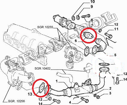

    witam,
    ja u siebie dziś dokonałem 'aktu zaślepienia', w dwóch miejscach (fot niżej), przejechałem się różnicy żadnej nie czuć, po przejażdżce podpiąłem FESa i o dziwo nie ma błędu żadnego, a jedyne co widać to że ilość zmierzonego powietrza jest tak o 70% większa od ilości oczekiwanego (jakoś tak), w piątek jadę na 'chipa' i od razu wycięcie programowe EGRa to może dopiero będzie jakiś rezultat

    jak wytniesz to możesz zbędne rurki i zawór wywalić całkiem...
    u mnie z tego układu został tylko wymiennik

ID:	81838 czy taka uszczelka bedzie ok ? jest na allegro za 25 zł .
    RAFAŁ ...
  9. #829
    05 2007
    8,618
    To oryginalny produkt fiata - dlaczego miałby nie pasować?????
