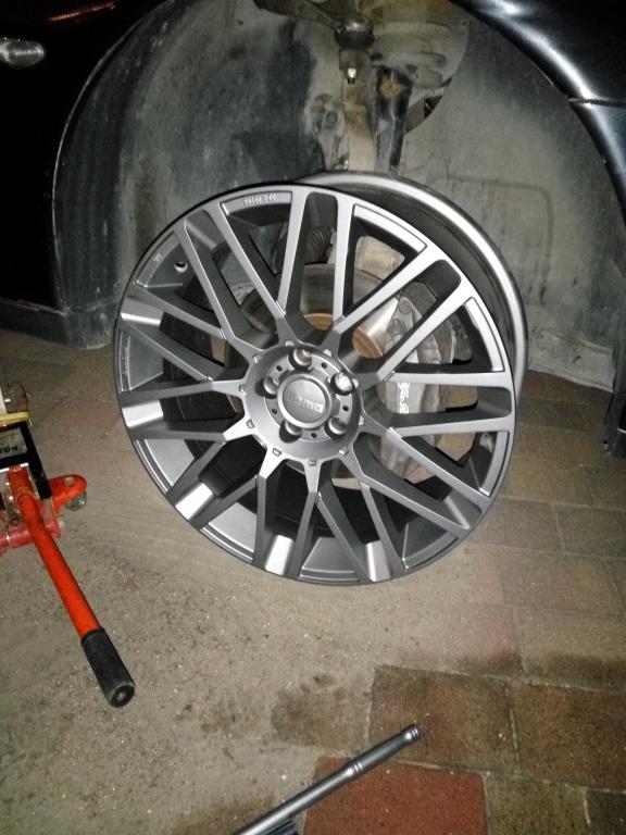

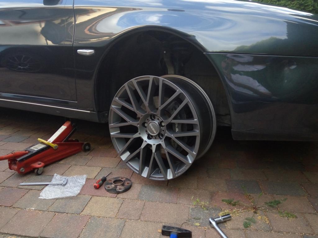

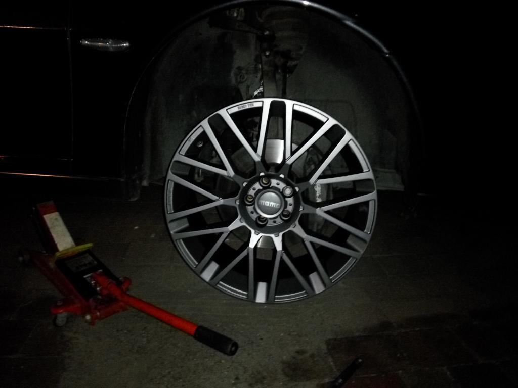

  6. #836
    Użytkownik Świeżak Avatar arturh
    03 2016
    166 V6 TB
    107
    no jak myślicie, chyba będą pasować do 166?

  7. #837
    Użytkownik Rowerzysta Avatar haps
    08 2016
    159 2.0 jtdm sport plus
    74
    Hi
    chyba się trochę pośpieszyłem z założeniem nowego tematu, mam seryjną alfę sportwagon na 18stkach nieoryginalnych bo momo raptor.
    przymierzam się do zakupu 19" pająki, ale na chwilę obecną nie chcę obniżać zawieszenia i zastanawiam się jak bella będzie wyglądać - czy nie jak jakaś wysoka koza itp..
    może macie fotki belli w takich obuwiu?
  8. #838
    03 2016
    166 V6 TB
    107
    Dziwnie będzie wyglądać. Ja właśnie włożyłem"19 do 166 i już widzę, że bez obniżenia się nie obędzie. Nie zmienia to faktu, że będzie lepiej wyglądać niż na "18.
