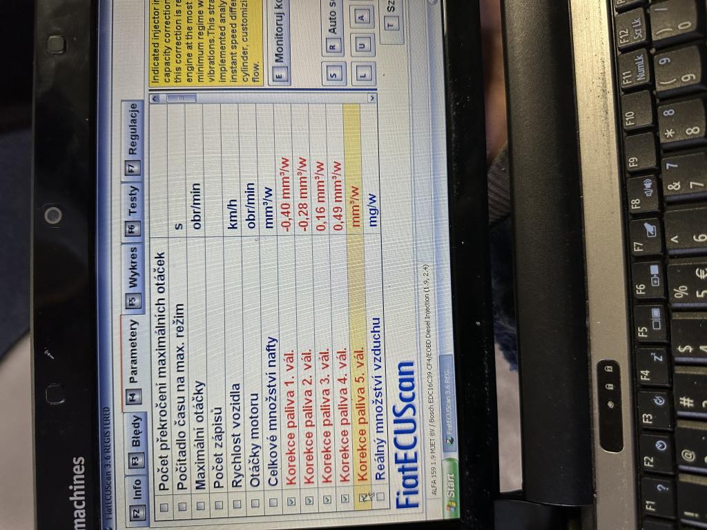

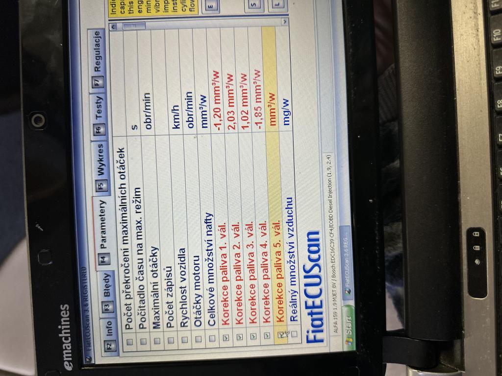

    Cytat Napisał creaf Zobacz post
    Zalany Orlen Platinium 2T Moto(około 250ml/bak, niestety sporo go rozlałem ), przejechane 330km trasy:
    (1) - 1,4
    (2) - 1,8
    (3) + 1,4
    (4) + 2,1
    Ciekawa sprawa Dam znać po wypaleniu całego baku jak to wygląda
    603km przejechane na zalanym 2T:
    (1) - 1,4
    (2) - 2,1
    (3) + 1,5
    (4) + 2,3
    No nic jeździmy dalej
    Na 100% na zimnym silniku równiejsza praca silnika!
    Zastanawiam się czy na 2gi bak nie dolać jednak czegoś do czyszczenia, pomyślimy za 250km

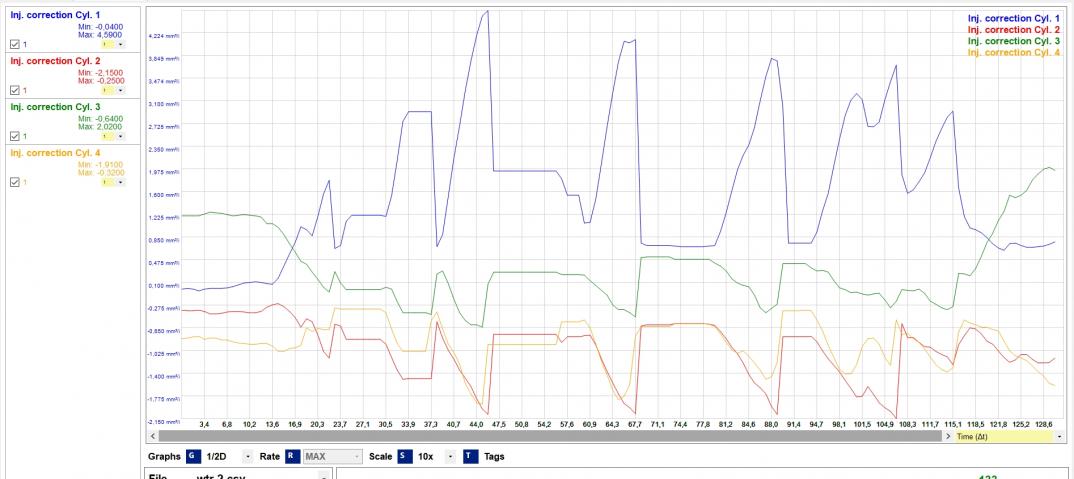

    Czy zrobienie logów pod obciążeniem może dać lepsze info? Tyle że w opcomie chyba nie da się zrobić wykresów korekt, poszukam

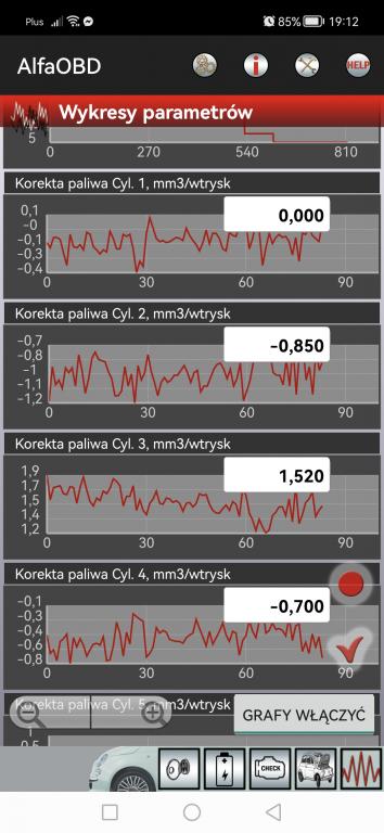

    1. Chciałbym sprawdzić u siebie korekty wtrysków, czy wystarczy podjechać do pierwszego lepszego warsztatu, gdzie mają kompa i są w stanie podpiąć się do mojej Alfy?
    2. Czy kiepski stan wtrysków/końcówek może być przyczyną częstych problemów z rozruchem zimnego silnika (dłużej kręci i po odpaleniu puści dymka)?
    3. Czy kiepski stan wtrysków/ końcówek może być przyczyną dymienia przy mocniejszym wciśnięciu pedału przyspieszenia podczas rozpędzania?
    Dot: Alfa 159 1.9 JTDm 16V chip: 190KM (cinsoft), DPF usunięty, EGR częściowo zaślepiony, klapy kolektora usunięte.
    Pozdrawiam.
    - Rafał

    ad1. Rafal, a nie lepiej zainwestowac ciut kasy i miec swoj wlasny interfejs? Ale jesli nie masz takiej mozliwosci lub nie potrzebujesz, to jak najbardziej mozesz skorzystac z uslug warsztatu. Tylko fajnie dobrze zalogowac Alfe czyli i na postoju i w czasie jazdy. Zeby nie bylo pozniej niedomowien
    ad2 & ad3. Tak
    Jesli masz czesciowo zaslepiony EGR, to sprawdz jak on pracuje w czasie jazdy.
    Pozdrawiam.
