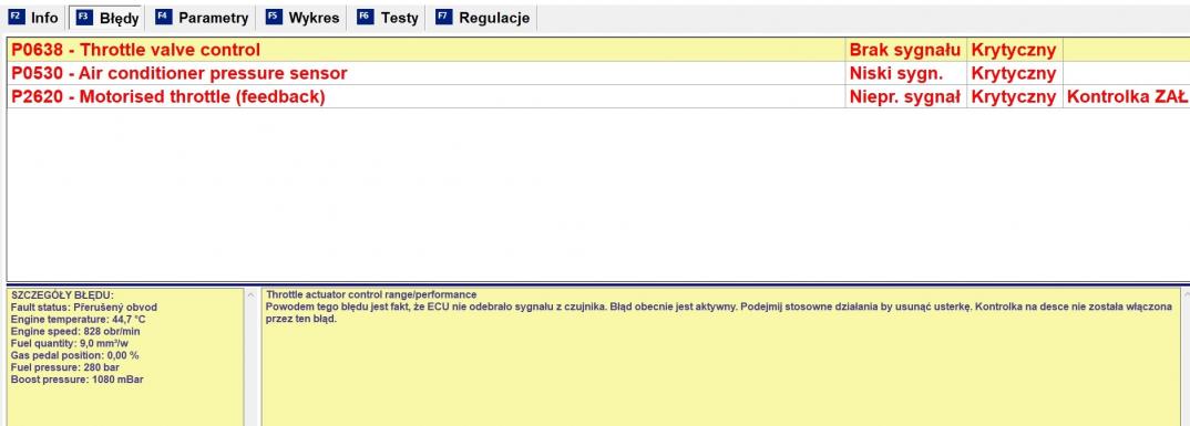

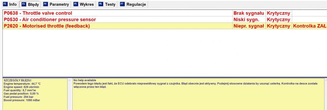

    Sczytałem błędy. Oto one:
Nazwa:	Błąd 1.jpg
Rozmiar:	44.4 KB
Nazwa:	Błąd 2.jpg
Rozmiar:	42.5 KB

    Cytat Napisał anAlfaBeta Zobacz post
    @sdero niedawno wyjmowałem przepustnicę (+ rozbierałem i czyściłem) u siebie i potem po krótkiej jeździe miałem ten właśnie błąd (plus drugi). Dopóki się ponownie nie zaadoptowała to były te błędy - jeden to jest otwarty obwód a drugi niski sygnał, więc faktycznie może wyglądać jak luźna wtyczka czy brudne styki (swoją drogą wtyczka pływa w oleju z ośki przepustnicy, więc łatwo tam o słaby styk). Ale niekoniecznie to musi być to, do czego zmierzałem.
    2620 nie zależy od adaptacji. To po prostu błąd elektryczny. Rozepniesz - jest. Wepniesz - nie ma. Zapewne przypadek spowodował, że akurat wtyk się połączył prawidłowo. Tak bywa

    P0638, P2620 - masz prawdopodobnie problem z wtyczka przepustnicy. Wypięta ?
  3. #833
    05 2018
    Alfa Romeo 159, 2008 r. 1,9, 136KM.
    18
    Raczej wpięta, ale jutro zobaczę...
