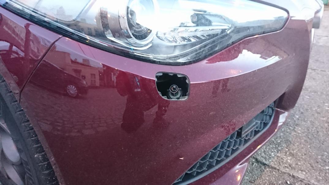

    Cytat Napisał jml Zobacz post
    Ostatnie wichury spowodowały... zgubienie zaślepki czujnika (FCW?) z przedniego zderzaka... Auto odebrane niecałe 2 miesiące temu, stock z 2016.
    Załącznik 251592
    Czekam na kontakt z ADF Wrocław. Mam nadzieję że nie będzie problemu z taką pierdołą.
    Jutro jadę w dłuższą trasę na weekend (Wrocław - Kraków) - zakleić to czymś czy jeździć normalnie?
    Czekam od miesiąca już coraz bardziej niecierpliwie na naprawienie tej małej, aczkolwiek denerwującej usterki w 3-miesięcznym aucie...
    Aż tu w sobotę - niespodzianka. Odpadła klapka od drugiego spryskiwacza WTF?
Nazwa:	UNADJUSTEDNONRAW_thumb_12.jpg
Rozmiar:	187.4 KB
ID:	252490Kliknij obrazek, aby uzyskać większą wersję
Nazwa:	UNADJUSTEDNONRAW_thumb_11.jpg
Rozmiar:	180.9 KB
    Jedyne co robiłem to jechałem używając spryskiwaczy, druga klapka odpadła w trakcie jazdy po mieście.
    1. Zna ktoś podobne przypadki w Giuliach?
    2. Czemu tak mam, źle zamontowane czy co? Nie chcę wymienić w końcu (trochę się trzeba naczekać aż część przyjdzie...), żeby znów zgubić...

    klapki spryskuwaczy odpadaly w pierwszych egzemplarzach, mam na mysli 2016 i poczatek 2017, temat byl znany i tu na forum i np na youtubach z usa. domyslam sie ze cos poprawili skoro ucichl temat (albo mam taka nadzieje bo po co mi kolejny problem). jaka jest data produkcji twojej?

    U mnie zanim mi wydali auto czekalem 3 dni bo właśnie robili jakąś kampanie na spryskiwacze.

    To znany problem Miałem to samo Zgłoś się do serwisu na wymianę.
    To nie zależy raczej od rocznika bo wcześniej w Super przez rok nic takiego mi się nie wydarzyło.

    napisze inaczej: nie syszalem jeszcze zeby komus kto ma auto wyprodukowane powiedzmy od polowy 2017 te klapki odpadly. zakladam ze mnie to nie dotyczy, tym bardziej ze auto było kilka razy w aso (sprawy lusterek i android auto), przegladali czy sa kampanie jakies, i nic nie było pod moja.

    Przerabiałem to auto z 2016r po prostu wzięła i odpadła trzy dni czekałem bo musieli malować serwis Zasada Kraków
