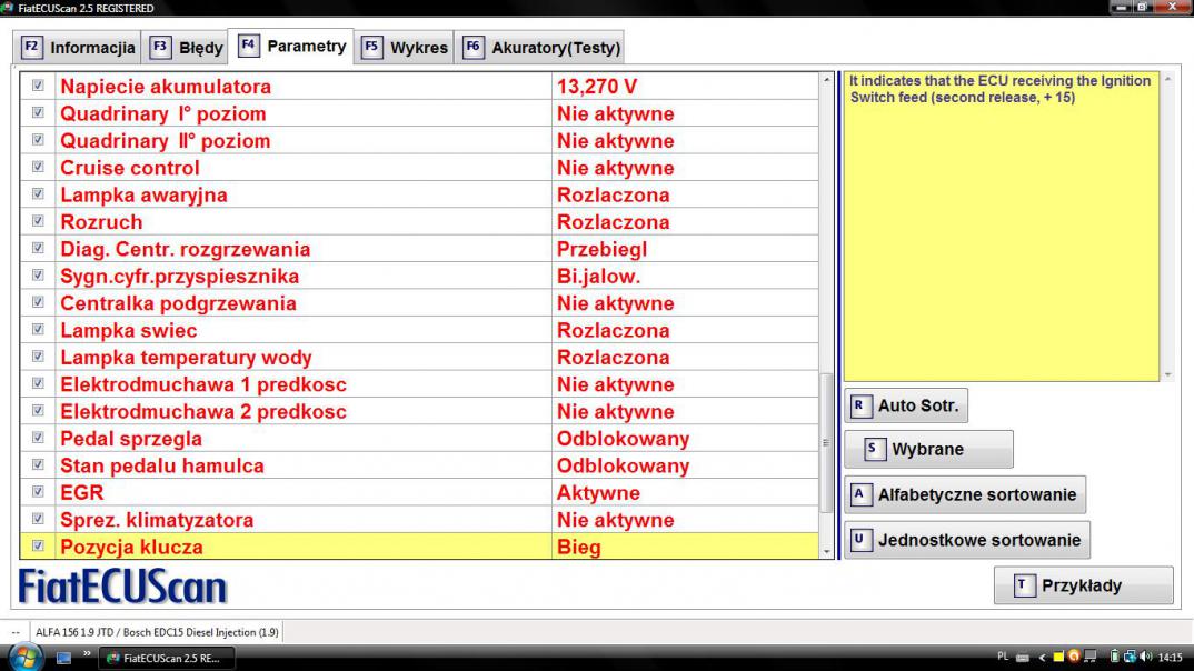

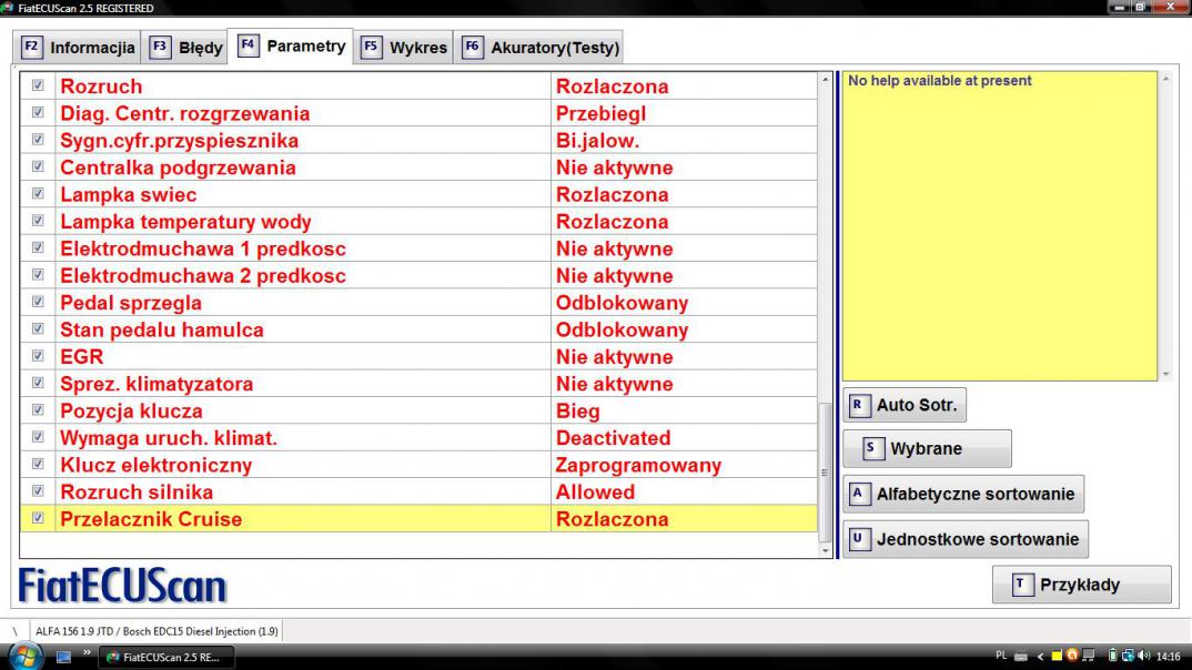

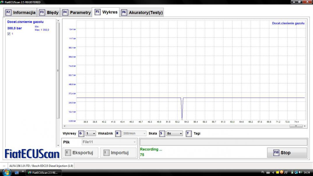

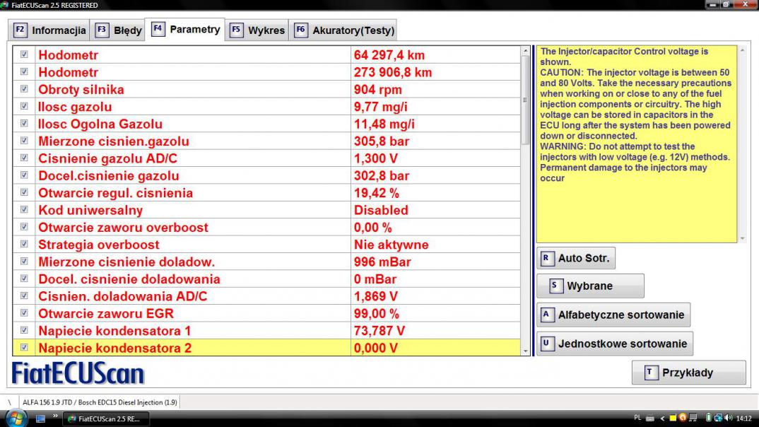

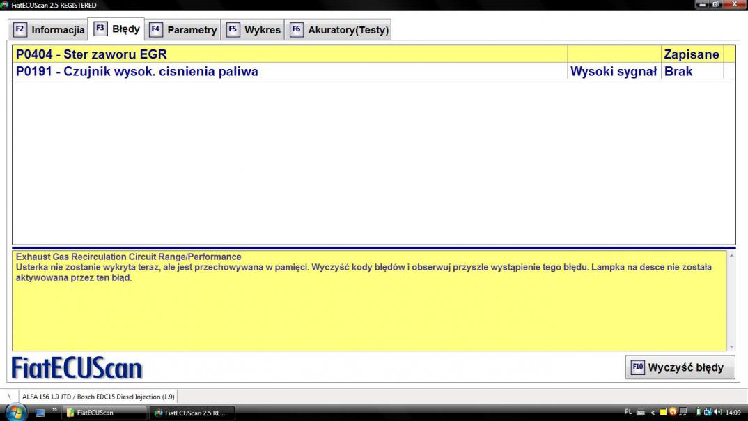

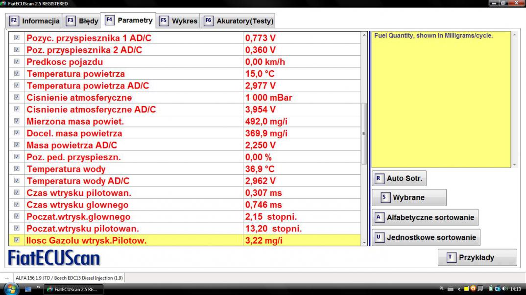

    Koledzy prosze o opis tych fotekKliknij obrazek, aby uzyskać większą wersję

    Cytat Napisał misiek718 Zobacz post
    A co tu opisywać. Dużo czerwonego ale chyba tego najmniej istotnego Napięcie akumulatora dobre. Ciepło u ciebie, bo 15 stopni. To w garażu czy na zewnątrz
    Obroty silnika lekko za wysokie ale co się dziwić jak pomiary robiłeś na zimnym silniku, a powinno być na zagrzanym. I stąd może taka różnica też w masie mierzonego i docelowego. EGR nie powinien być 99% ale widać po błędzie, że masz z nim kłopot.
    Ciśnienie dobre, bo 300 bar, a potem wyciągnąłeś wtyczkę czujnika i stąd ten dołek i błąd P0191 (stan wysoki czyli brak połączenia)
    Zrób to na ciepłym silniku i olej takie rzeczy jak napięcie akumulatora, stan pedału hamulca, lampka awaryjna itp.
    A! I nie pedałuj tak na zimnym silniku, bo domniemam, że te 39 stopni uzyskałeś w czasie początku tego wykresu ciśnienia gdzie dojechało do 800 bar
    Kolegom nie wiem o co ci chodzi z wyciągnięciem wtyczki z czujnika nic nie wyciągalem błąd sie pojawił w tego powodu ze jak jadę pierwszy start z rana to samochud mi sam przyśpieszą i zwalnia a jak przydepne na gaz do 4000obr to szarpie i zgaśnie i wtedy sie pokazuje ten błąd i proszę o radę co to jest
    Nie, no ja trochę żartowałem
    1. Pierwsze nie depcz mu na zimnym, bo nie długo się będziesz cieszył silniczkiem
    2. Prawdopodobnie masz coś z połączeniem do czujnika ciśnienia na listwie. Problem w błędzie P0191, to albo sam czujnik, co raczej odpada lub wtyczka/kabel. Na pewno jest w pozycji rozwartej czyli najprawdopodobniej brak styku. Rozłącz wtyczkę od tego czujnika i przeczyść styki. Najlepiej jak masz jakiś płyn typu Kontakt lub podobny. Możesz też mieć po prostu przetarty gdzieś kabel idący od tego czujnika.
    3. P0404 - EGR masz do sprawdzenia. Ja mam w rozpisce dziwnie napisane, bo "Hose leak/blockage, wiring, EGR valve/selenoid". Więc wszystko, czyli rozebrać i sprawdzić Zobacz tu http://www.forum.alfaholicy.org/147_...rculation.html
    Ja stawiam, że te obroty, to punkt 3. A punkt 2, to problemy z odpalaniem i sporadyczne spadki obrotów lub szarpania.
    Przy takim problemie jak nie wiesz co zalogować, to najlepiej tylko te wartości, które są związane ściśle z silnikiem. Ciśnienia, korekty wtrysku, temperatury itp.
