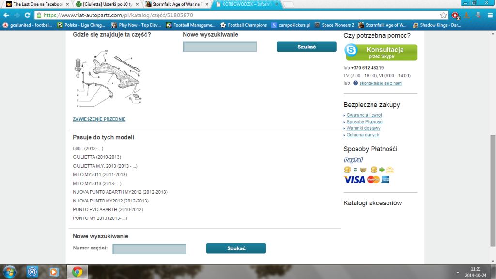

    Ostatnio zaczęła się zabawa; w sumie 4 wizyty w ciągu 2 tygodni, stuki z przodu przy niskich prędkościach, wymienione całe zawieszenie z przodu włącznie z amortyzatorami (bez wachaczy), ponieważ ASO nie zdiagnozowało problemu. Teraz jest OK i cisza. Auto zrobiło więcej km na drogach we Włoszech. W tym roku utwierdziłem się, ze drogi w Polsce wcale nie sa takie złe, to co miałem w tym roku na drogach we Włoszech poza autostradami to prawdziwy dramat. Nie wiem co było powodem stuków u mnie, szkoda, że się nie dowiedziałem i że musieli wymienić amory z wszystkimi śrubami, poduszkami, itd oraz łączniki dolne, górne. Na przyszłość dobrze byłoby wiedzieć.

    W przednim zawieszeniu julki najczęściej źródłem stuków są wybite tulejki w łącznikach stabilizatora (najczęściej po zaliczeniu dziury przy większej prędkości) - na szczęście takie i łatwe w wymianie (170zł z robocizną)

  7. #857
    Użytkownik Znawca Avatar dziadzia82
    04 2014
    Będzin
    Julka 2018 150Mair Veloce . Stelvio Sprint 2020
    1,341
    Pasują z grande punto kosz ok 45 zł TRW pierwszy montaż lub jako OEM

    Cytat Napisał Maciek-156 Zobacz post
    Chodzi o dolne łączniki? Są też górne podobno.
  9. #859
    04 2014
    Będzin
    1,341
    schemat zawiasu masz na rysunku z EPER masz tylko jeden
