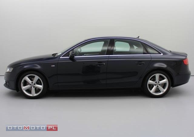

    Cytat Napisał KuASY Zobacz post
    Ciekawy jestem jak wygląda 159 na tych felgach hmm
    Myślę, że całkiem przyzwoicie.
    Podobnie jak Audi A4 s-line: Kliknij obrazek, aby uzyskać większą wersję
Nazwa:	a4 s-line.jpg
Rozmiar:	21.9 KB
    Felgi trochę podobne, kolega ma taką A4 - wygląda niesamowicie. Generalnie te felgi od A4 dałoby się do 159 zaadoptować
    Pozdrawiam.

    Dzięki za info, nie ma problemu z ET od audi?

    ET jak ET ale otwor centrujacy to problem ,bo ori audi ma 57,1 a alfina 65
    Bywają różne, widziałem od 27 do 49, więc w normie. Nie wiem natomiast jaki jest otwór centrujący. W 159 to 65,1mm
