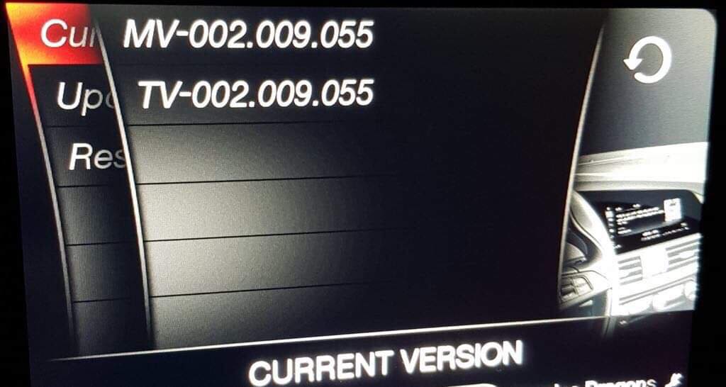

    Dobra sprawdzone: Kliknij obrazek, aby uzyskać większą wersję
Nazwa:	70371814_754349835083341_5777926800734683136_n.jpg
Rozmiar:	52.6 KB
    Jednym słowem lipa.
