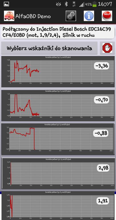

    Domyślnie Korekta paliwa
    Witam koledzy,czytając wasze posty postanowiłem sprawdzić korekty paliwa w swojej alfie, no i wyszło mi coś takiego Kliknij obrazek, aby uzyskać większą wersję
Nazwa:	Screenshot_2013-11-09-16-07-31.jpg
Rozmiar:	53.8 KB
ID:	113300Co sądzicie o tych wynikach
