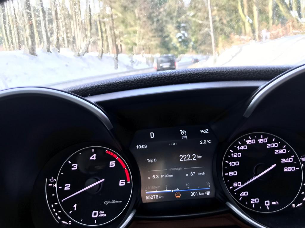

i tak dla porównania,
ta sama trasa co opisałem tydzień temu (eska/autostrada to ok 30% długości), teraz w zakresie spalania podzielona na dwie:
do Zieleńca:
dość dynamicznie, prędkość 120/160, jeden objazd wypadku na trasie bokami - wyszło 6.3 przy średniej 87kmh

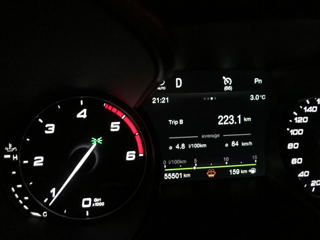

z Zieleńca:
raczej zgodnie z przepisami, choć nie dziadkowo (może mnie z trzy auta wyprzedziły ;-)) - prędkość 100/150 - wyszlo 4.8 przy średniej 84kmh
