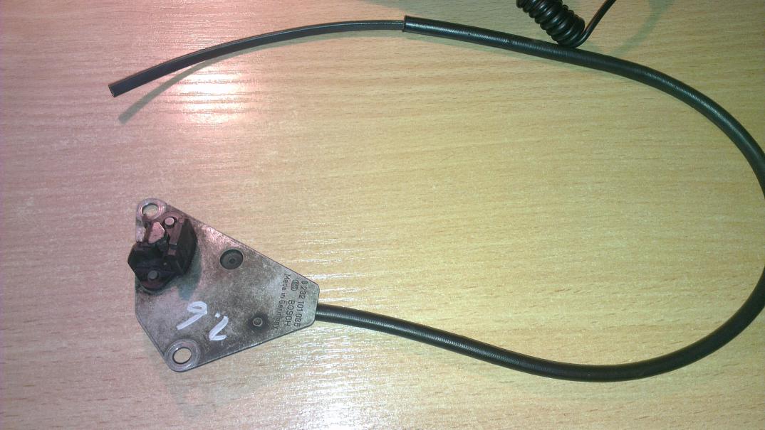

    Nie pamiętam treści owego błędu, ale zdecydownie dotyczył czujnika halla. Poprawiłem wtyczkę i się nie pojawił. U mnie nie ma nikogo kto by posiadał oscyloskop, więc tylko wymiana. Czujnika Halla nigdy w silniku nie wymieniałem a ktoś przede mną przy nim grzebał gdyż nie było wtyczki (niebieskiej) tylko wszystkie 3 przewody były polutowane.
    Sam czujnik jak pisałem zapasowy posiadam, ale bez wtyczki. Dolutuję ją i zobaczymy. Nie mam nic do stracenia, wszystko co było możliwe do wymiany już wymieniłem.
    Jeśli lutownie wtyczki nie wchodzi w grę to oczywiście załatwię inny od 1.6l
Nazwa:	IMAG0178.jpg
Rozmiar:	95.4 KB
    Dogiąłem lekko styki wtyczki czunika Halla i już chciał zaskoczyć, ale tylko chciał i mielił dalej. Nie odpalałem już do końca. Wymieniam czujnik Halla!
    AlfaDiag nie wykrył żadnych błędów związanych z ECU. Zrobię obiadek i wymienię Halla.
    a dokładniej miałem taki błąd w FES: błąd czujnika zmiany fazy.
    Czyszczę czujnik, jest upaprany w czymś. Jak nie pomoże to wymienię.
    Czujnik wymieniony Zapalił powiedzmy, że na dotyk. Muszę poczekać aż silnik ostygnie i około 18:30 uruchomię go jeszcze raz.

    No i niestety. Czujnik jest trzepnięty ten który zamontowałem. Błąd P0340 i marchewa się świeci.
