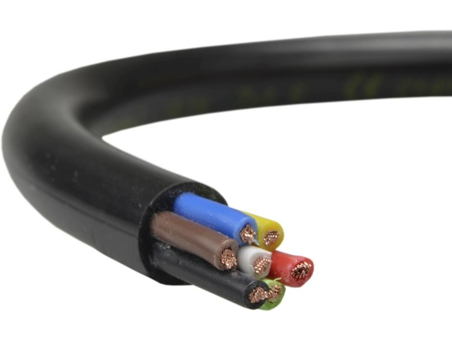

    Dlatego, że wiązka naprawcza jest właśnie na takich złączkach.
    Uważam że jest to mimo wszystko pewniejsze rozwiązanie, przy lutowaniu są różne przekroje, raz się dobrze rozgrzeja raz nie i problem będzie szybciej niż na złączkach.
    Poza tym przewód silikonowy też może się umęczyć w środku.
    Zastanawiam się czy sprawdziłby się tutaj kabel od przyczepek.

    Cytat Napisał A|ex Zobacz post
    Chyba mało w życiu lutowałeś.
    Złączki są OK pod warunkiem braku korozji lub utlenienia w momencie zaciskania i pod warunkiem dobrego ich zaciśnięcia. I tu jest dopiero loteria.
