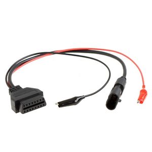

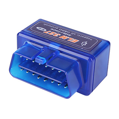

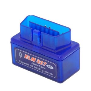

    A ja mam interfejs ELM327 na bluetooth, o taki:
    Do tego zamierzam zmotać sobie adapter na Fiat3Pin, o taki:
    Czy dzięki takiemu zestawikowi dam radę sczytać błędy, sprawdzić airbaga i abs w 145 JTD z 2000r?
    Ew. w co się zaopatrzyć? FiatEcuScan, MultiEcuScan, Alfadiag? W jakichś konkretnych wersjach?

    46
    Witam ,czy kabalek taki jak ma kolega marieczko sprawdzi się w mojej 146 1.4ts 98r. bez dodatkowych przejsciówek? Mam wtyczkę 3pinową, ale dochodzą do niej tylko 2 kable czy tak powinno być ? Wiem,że pewnie mozna to wywnioskować ,ale chcę mieć pewność.z góry dziękuje i pozdrawiam. (na aukcji piszą ,że działa z 3 pinowym złączem)
    Tak jedn kaleb to K-line drugi to masa dlatego adaptery 3 pin z osobna masa i plusem sa idotyzmem ja mam adaptery tylko z plusem do aku
    Dzięki Arek, nie widziałem takich tylko z plusem, na aledrogo jest interfejs z adapterem takim z plusem i masą. Przypuszczam, że będzie działał, może nawet bez potrzeby podlaczania masy.Mam rację? No i czy uda się tym kasowanie błędów, adaptacja, diagnoza? Koszt to 55 plus wysyłka. Pozdrawiam

    Nie, wtedy działa po podłączeniu masy i plusa
